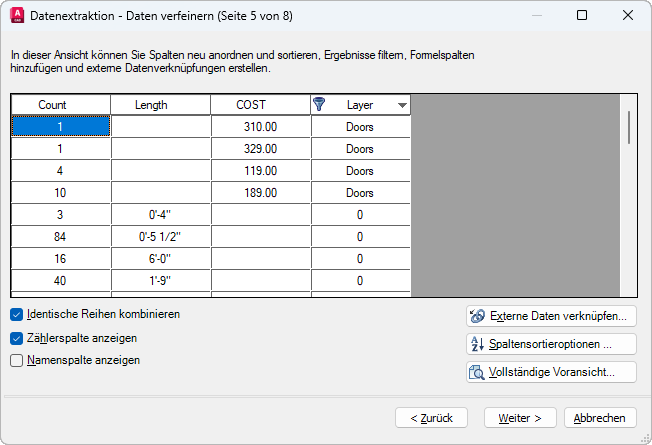

Nachdem Sie die Eigenschaften der Türen ausgewählt haben, werden die extrahierten Daten in den Spalten im Assistenten angezeigt. Sie können die Informationen in diesen Spalten anordnen, verfeinern und formatieren, indem Sie einen Tabellenstil angeben oder eine vorhandene Tabelle als Vorlage verwenden.
Wenn Sie mit der Darstellung der Tabelle einverstanden sind, ist die Extraktion abgeschlossen, sobald Sie die Tabelle in die Zeichnung einfügen. Wenn Sie die extrahierten Informationen mit anderen Projektmitarbeitern gemeinsam verwenden müssen, können Sie dieselben extrahierten Daten in eine externe Datei ausgeben.

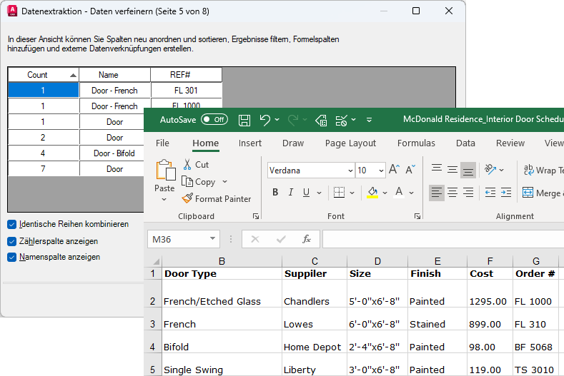

Die in einer Excel-Tabelle gespeicherten Informationen können verknüpft und mit den extrahierten Zeichnungsdaten (Objekteigenschaftsdaten) kombiniert werden. Fahren wir mit demselben Beispiel fort: Sie haben zusätzliche Informationen über die Türen in Ihrer Zeichnung in einer Excel-Tabelle abgelegt (Lieferant und Kosten). Sie wählen die Spalten für Lieferant und Kosten in der Tabelle und kombinieren sie mit den anderen Daten in der Datenextraktion.
Die Spalten in der Excel-Tabelle werden zu den Spalten auf der Seite Daten verfeinern im Datenextraktions-Assistenten hinzugefügt.
Alle Spalten mit Ausnahme der Spalte Kosten wurden zu den extrahierten Datenspalten hinzugefügt. Excel-Spalten sind mit einem Symbol in der Spaltenbezeichnung gekennzeichnet.
Die in die Zeichnung eingefügte Tabelle enthält Spalten aus den extrahierten Daten und aus der Excel-Tabelle.
