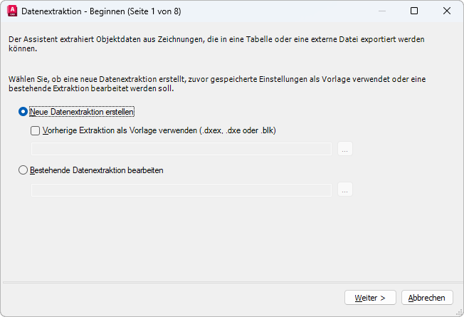

Start
Startet den Datenextraktionsprozess. Es stehen unter anderem Optionen zum Erstellen einer neuen Datenextraktion, zur Verwendung einer Vorlage oder zum Bearbeiten einer bestehenden Datenextraktion zur Verfügung.
Neue Datenextraktion erstellen
Erstellt eine neue Datenextraktion und speichert sie in einer DXEX-Datei. Außerdem können Sie eine vorhandene Datenextraktionsdatei (BLK, DXE oder DXEX) angeben, die als Vorlage dienen soll.
Vorherige Extraktion als Vorlage verwenden
Verwendet die Einstellungen, die zuvor in einer Datenextraktionsdatei (DXE oder DXEX) oder in einer Vorlagendatei für die Attributsextraktion (BLK) gespeichert wurden. Die einzelnen Seiten des Assistenten enthalten hierbei bereits die Einstellungen in der Vorlagendatei. Diese Einstellungen können jedoch geändert werden. Klicken Sie auf die Schaltfläche [...], um die Datei in einem Standarddialogfeld zur Dateiauswahl auszuwählen.
Bestehende Datenextraktion bearbeiten
Ermöglicht das Ändern einer bestehenden Datenextraktionsdatei (DXEX). Klicken Sie auf die Schaltfläche [...], um die Datenextraktionsdatei in einem Standarddialogfeld zur Dateiauswahl auszuwählen.
Anmerkung: Datenextraktionsdateien (DXE) und Vorlagendateien für die Attributsextraktion (BLK) können nicht bearbeitet werden. Erstellen Sie stattdessen eine neue Datenextraktionsdatei (DXEX) aus einem dieser vorhandenen Extraktionsdateitypen.

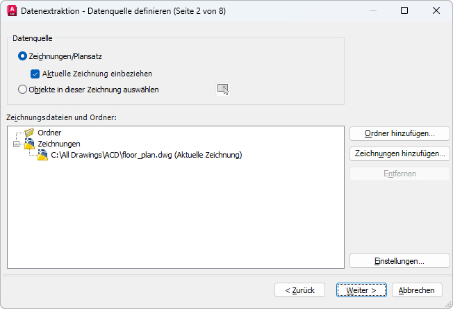

Datenquelle definieren
Gibt die Zeichnungsdateien und Ordner an, aus denen Informationen extrahiert werden sollen. Ermöglicht die Auswahl von Objekten in der aktuellen Zeichnung, aus der Informationen extrahiert werden sollen.
Datenquelle
Zeichnungen/Plansatz
Aktiviert die Schaltflächen Ordner hinzufügen und Zeichnungen hinzufügen, über die Zeichnungen und Ordner für die Extraktion angegeben werden können. Die Zeichnungen und Ordner für die Extraktion werden in der Ansicht Zeichnungsdateien angezeigt.
Aktuelle Zeichnung einbeziehen
Bezieht die aktuelle Zeichnung in die Datenextraktion ein. Die aktuelle Zeichnung kann leer sein (enthält keine Objekte), wenn weitere Zeichnungen für die Extraktion ausgewählt werden.
Objekte in dieser Zeichnung auswählen
Aktiviert die Schaltfläche Objekte in dieser Zeichnung auswählen, über die Sie Objekte für die Datenextraktion auswählen können.
Schaltfläche Objekte auswählen
Schließt den Assistenten vorübergehend, wodurch Sie Objekte und Blöcke in der aktuellen Zeichnung auswählen können.
Listet die ausgewählten Zeichnungsdateien oder Ordner auf. Ausgewählte Ordner werden in die Extraktion einbezogen.
Ordner hinzufügen
Öffnet das Dialogfeld Ordneroptionen hinzufügen, in dem Sie Ordner angeben können, die in die Datenextraktion einbezogen werden sollen.
Öffnet das Standarddialogfeld zur Dateiauswahl, in dem Sie Zeichnungen angeben können, die in die Datenextraktion einbezogen werden sollen.
Entfernen
Entfernt die ausgewählten Zeichnungen oder Ordner aus der Liste Zeichnungsdateien und Ordner für die Datenextraktion.
Einstellungen
Öffnet das Dialogfeld Datenextraktion - Weitere Einstellungen, in dem Sie Einstellungen für die Datenextraktion festlegen können.
Kontextmenü Ordner
Das Kontextmenü für Ordner (mit den im ausgewählten Ordner aufgeführten Zeichnungen) wird erst angezeigt, nachdem Sie über die Schaltfläche Ordner hinzufügen einen Ordner hinzugefügt haben.
Ordnereinstellungen bearbeiten
Öffnet das Dialogfeld Ordneroptionen hinzufügen, in dem Sie die Ordner festlegen können, die in die Datenextraktion einbezogen werden sollen. Die Zeichnungen in den ausgewählten Ordnern werden auf Datenänderungen überprüft.
Entfernen
Entfernt den ausgewählten Ordner.
Alle markieren
Wählt alle Zeichnungen unterhalb des ausgewählten Ordners aus.
Alle Markierungen entfernen
Hebt die Auswahl aller Zeichnungen unterhalb des ausgewählten Ordners auf.
Auswahl invertieren
Kehrt die Auswahl der derzeit ausgewählten Elemente unterhalb des ausgewählten Ordners um.

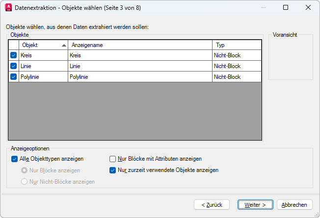

Objekte auswählen
Gibt die zu extrahierenden Objekttypen (Blöcke und Nicht-Blöcke) und Informationen zur Zeichnung an.
Gültige Objekte sind vorgabemäßig ausgewählt. Objekte, die in der ausgewählten Zeichnung nicht vorhanden sind, werden nicht ausgewählt. Klicken Sie auf die Spaltenüberschrift, um die Sortierreihenfolge umzukehren. Die Größe der Spalten kann verändert werden. Eigenschaftsdaten der ausgewählten Objekte werden auf der Seite Eigenschaften wählen angezeigt.
Objekte
Objekt
Zeigt jedes Objekt nach seinem Namen an. Blöcke werden nach Blocknamen angezeigt. Nicht-Blöcke werden nach ihrem Objektnamen angezeigt.
Anzeigename
Ermöglicht die Eingabe eines optionalen alternativen Namens für ein Objekt, der in den extrahierten Informationen angezeigt werden soll. Markieren Sie einen Anzeigenamen, klicken Sie mit der rechten Maustaste auf die Liste, und wählen Sie dann Anzeigename bearbeiten aus.
Type
Zeigt an, ob es sich bei dem Objekt um einen Block oder um einen Nicht-Block handelt.
Voransicht
Zeigt eine Voransicht des Blocks an, der in der Liste Objekt ausgewählt ist.
Optionen anzeigen
Alle Objekttypen anzeigen
Zeigt in der Listenansicht Objekt eine Liste aller Objekttypen (Blöcke und Nicht-Blöcke) an. Vorgabemäßig ist diese Option aktiviert.
Nur Blöcke anzeigen
Zeigt in der Listenansicht Objekt nur Blöcke an.
Nur Nicht-Blöcke anzeigen
Zeigt in der Listenansicht Objekt nur die Objekte an, bei denen es sich nicht um Blöcke handelt.
Nur Blöcke mit Attributen anzeigen
Zeigt in der Listenansicht Objekt nur Blöcke mit Attributen an. Dynamische Blöcke werden angezeigt, wenn sie über spezifische Eigenschaften verfügen (z. B. Aktionen und Parameter).
Nur zurzeit verwendete Objekte anzeigen
Zeigt in der Listenansicht Objekt nur Objekte an, die in den ausgewählten Zeichnungen vorhanden sind.

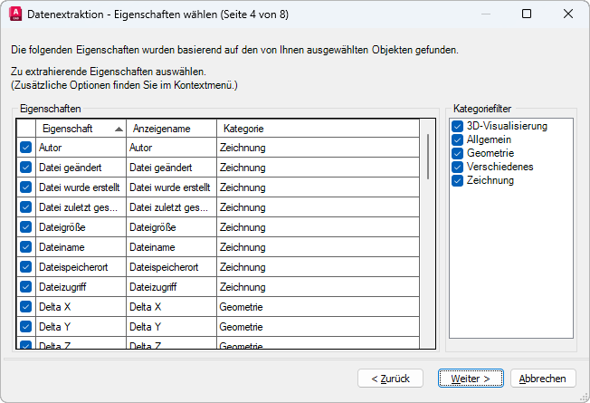

Steuert die zu extrahierenden Objekt-, Block- und Zeichnungseigenschaften.
In jeder Zeile werden Eigenschaftenname, Anzeigename und Kategorie angezeigt.
Klicken Sie mit der rechten Maustaste auf eine Spaltenüberschrift, und verwenden Sie die Optionen im Kontextmenü, um alle Elemente auszuwählen bzw. die Auswahl aufzuheben, den Auswahlsatz zu invertieren oder den Anzeigenamen zu ändern. Klicken Sie auf die Spaltenüberschrift, um die Sortierreihenfolge umzukehren. Die Größe der Spalten kann verändert werden.
Eigenschaften
Eigenschaft
Zeigt Objekteigenschaften von Objekten an, die auf der Seite Objekte wählen ausgewählt wurden. Die Eigenschaftenliste wird nach den ausgewählten Filterkategorien gefiltert. Die Eigenschaften sind mit den in der Palette Eigenschaften aufgeführten Eigenschaften identisch.
Anzeigename
Ermöglicht die Eingabe eines optionalen alternativen Namens für eine Eigenschaft, der in den extrahierten Informationen angezeigt werden soll. Markieren Sie den Anzeigenamen einer Eigenschaft, klicken Sie mit der rechten Maustaste auf die Liste, und wählen Sie dann Anzeigename bearbeiten aus.
Kategorie
Zeigt eine Kategorie für jede Eigenschaft an. So bezeichnet Allgemein beispielsweise normale Objekteigenschaften, wie z. B. Farbe oder Layer. Attribut bezeichnet benutzerdefinierte Attribute. Dynamisch bezeichnet benutzerdefinierte Eigenschaftsdaten für dynamische Blöcke. Die Kategorien sind mit den in der Palette Eigenschaften aufgeführten Kategorien identisch.
Kategoriefilter
Eigenschaftenkategorieliste
Zeigt eine Liste von Kategorien an, die aus der Eigenschaftenliste extrahiert wurden. Nicht ausgewählte Kategorien filtern die Liste Eigenschaften. Folgende Kategorien sind eingeschlossen: 3D-Visualisierung, Attribut, Zeichnung, Dynamischer Block, Allgemein, Geometrie, Sonstiges, Muster, Tabelle und Text.
Kontextmenü Eigenschaftenraster
Alle markieren
Wählt alle Eigenschaften im Eigenschaftenraster aus.
Hebt die Auswahl aller Eigenschaften im Eigenschaftenraster auf.
Auswahl invertieren
Invertiert die aktuell markierten Elemente im Eigenschaftenraster.
Ermöglicht die direkte Bearbeitung des Anzeigenamens der Eigenschaft für die ausgewählte Zeile.

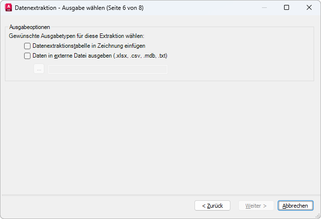

Ausgabe wählen
Gibt den Ausgabetyp für die Datenextraktion an.
Ausgabeoptionen
Datenextraktionstabelle in Zeichnung einfügen
Erstellt eine Tabelle, die die extrahierten Daten enthält. Sie werden aufgefordert, die Tabelle in die aktuelle Zeichnung einzufügen, wenn Sie auf der Seite Fertig stellen auf Fertig stellen klicken.
Daten in externe Datei ausgeben
Erstellt eine Datenextraktionsdatei. Klicken Sie auf die Schaltfläche [...], um das Dateiformat in einem Standarddialogfeld zur Dateiauswahl auszuwählen. Folgende Dateiformate stehen zur Auswahl: Microsoft Excel-Dateien (XLSX), Dateien mit Kommatrennung (CSV), Microsoft Access-Dateien (MDB) und Dateien mit Tabulatortrennung (TXT). Die externe Datei wird erstellt, wenn Sie auf der Seite Fertig stellen auf Fertig stellen klicken.
Es können maximal 255 Spalten in eine XLSX- oder MDB-Datei exportiert werden.

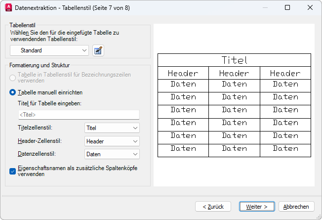

Tabellenstil
Steuert das Erscheinungsbild der Datenextraktionstabelle. Diese Seite wird nur angezeigt, wenn Sie auf der Seite Ausgabe wählen die Option AutoCAD-Tabelle ausgewählt haben.
Tabellenstil
Wählen Sie den für die eingefügte Tabelle zu verwendenden Tabellenstil
Legt den Tabellenstil fest. Klicken Sie auf die Schaltfläche Tabellenstil, um das Dialogfeld Tabellenstil anzuzeigen. Sie können auch einen Tabellenstil aus der in der Zeichnung definierten Dropdown-Liste auswählen.
Formatierung und Struktur
Tabelle in Tabellenstil für Bezeichnungszeilen verwenden
Erstellt die Datenextraktionstabelle, wobei die Zeilen am oberen Rand Bezeichnungszellen und die Bezeichnungszeilen am unteren Rand Zellen für Kopf- und Fußzeileninformationen enthalten. Die extrahierten Daten werden zwischen diesen Bezeichnungszeilen eingefügt. Diese Option ist nur verfügbar, wenn der ausgewählte Tabellenstil eine Vorlagentabelle enthält.
Tabelle manuell einrichten
Ermöglicht die manuelle Eingabe eines Titels und einer Spezifikation für den Titelzellenstil, Headerzellenstil und Datenzellenstil.
Titel für Tabelle eingeben
Geben Sie hier einen Titel für die Tabelle ein. Diese Zeile wird beim Aktualisieren der Tabelle nicht überschrieben. Der vorgabemäßige Tabellenstil STANDARD enthält eine Titelzeile. Sollte der ausgewählte Tabellenstil keine Titelzeile enthalten, ist diese Option nicht verfügbar.
Titelzellenstil
Gibt den Stil der Titelzelle an. Klicken Sie auf die Dropdown-Liste, um einen im ausgewählten Tabellenstil definierten Titelzellenstil auszuwählen.
Headerzellenstil
Gibt den Stil der Headerzelle an. Klicken Sie auf die Dropdown-Liste, um einen im ausgewählten Tabellenstil definierten Zellenstil auszuwählen.
Datenzellenstil
Gibt den Stil der Datenzellen an. Klicken Sie auf die Dropdown-Liste, um einen im ausgewählten Tabellenstil definierten Zellenstil auszuwählen.
Eigenschaftsnamen als zusätzliche Spaltenköpfe verwenden
Schließt Spaltenköpfe ein und verwendet als Kopfzeile den Anzeigenamen.
Voransicht anzeigen
Es wird eine Voransicht des Tabellenlayouts angezeigt. Wenn der Tabellenstil keine Titel- oder Kopfzeile enthält, werden diese nicht angezeigt.

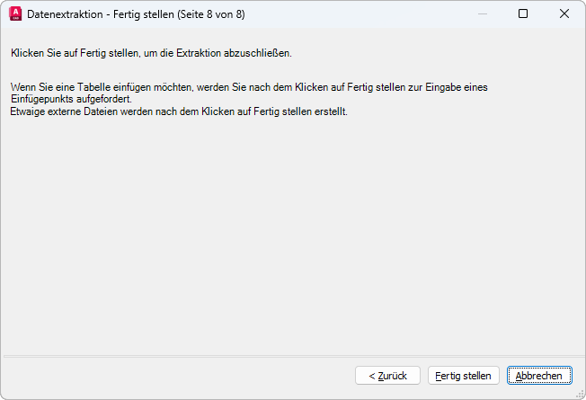

Fertig stellen
Schließt den im Assistenten festgelegten Datenextraktionsprozess für Objekteigenschaften ab und erstellt den auf Seite Ausgabe wählen angegebenen Ausgabetyp. Wenn im Dialogfeld Externe Daten verknüpfen die Datenverknüpfung und Spaltenübereinstimmung mit einer Excel-Tabelle festgelegt wurde, werden die ausgewählten Daten der Tabelle ebenfalls extrahiert.
Wurde auf der Seite Ausgabe wählen die Option Datenextraktionstabelle in Zeichnung einfügen ausgewählt, werden Sie aufgefordert, die Tabelle in die Zeichnung einzufügen, sobald Sie auf Fertig stellen klicken.
Wenn die Option Daten in externe Datei ausgeben ausgewählt wurde, werden die extrahierten Daten im angegebenen Dateiformat gespeichert.
