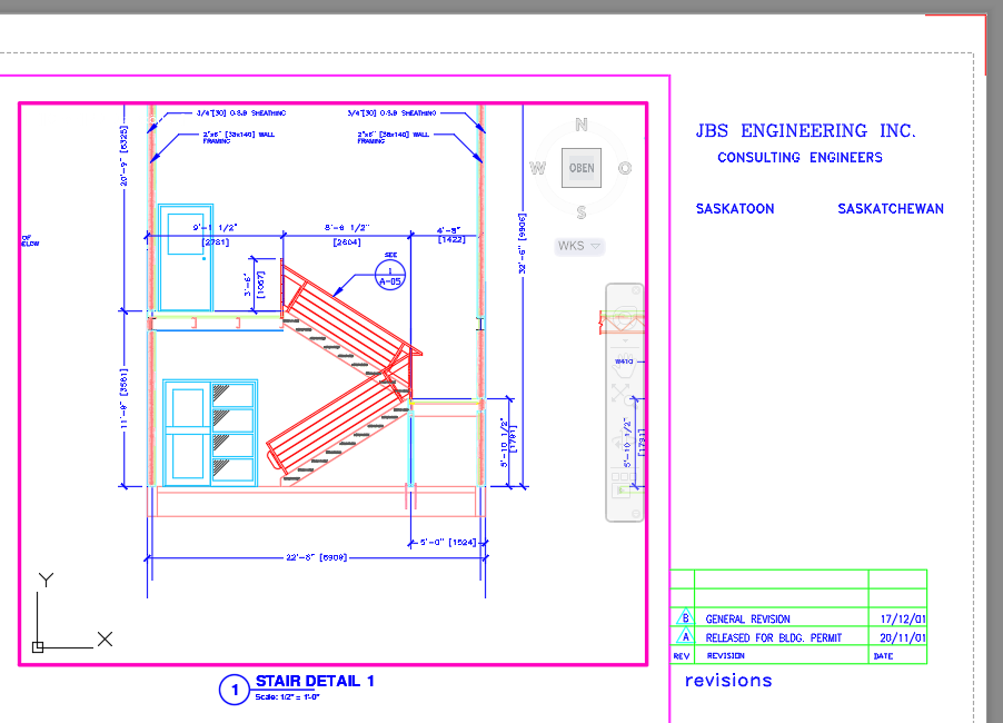

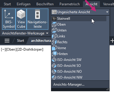

Bevor Sie sich mit dem Erstellen und Ändern von Beschriftungsobjekten vertraut machen, sollten Sie sich einen Überblick über die Funktionsweise von Beschriftungsobjekten in Ansichtsfenstern verschaffen. In dieser Übung geben Sie ein vorhandenes Ansichtsfenster in die Beispielzeichnung ein und ändern den Maßstab des Ansichtsfensters. Dadurch wird auch der Beschriftungsmaßstab geändert. Nachdem die Maßstäbe geändert wurden, werden die Objekte in der Zeichnung maßstabsgetreu angezeigt, und nur die Darstellungen der einzelnen Beschriftungsobjekte, die dem Maßstab entsprechen, werden sichtbar. Darstellungen der einzelnen Beschriftungsobjekte, die nicht mit dem neuen Maßstab übereinstimmen, werden unsichtbar.
Weitere Informationen zum Herunterladen des Datensatzes finden Sie im Abschnitt Vorbereitung auf die Übungen weiter oben in diesem Thema.
Der Rahmen des Ansichtsfensters sollte jetzt dicker sein, um widerzuspiegeln, dass der Modellbereich jetzt aktiv ist.
Dieser Markierungscursor zeigt an, dass die Beschriftung annotativ ist.
Das Ansichtsfenster muss entsperrt werden, bevor der Maßstab geändert werden kann.
Beachten Sie, dass nach dem Ändern des Ansichtsfenster-Maßstabs die Ansicht verkleinert und die sichtbare Beschriftung geändert wurde. Die Beschriftungsobjekte mit einem Beschriftungsmaßstab von 1/4"=1'-0" sind jetzt sichtbar, während Beschriftungsobjekte mit einem Beschriftungsmaßstab von 1/2"=1'-0" nicht sichtbar sind.
Der vorherige Maßstab des Ansichtsfensters wird zusammen mit der Sichtbarkeit der Beschriftungsobjekte mit einem Beschriftungsmaßstab von 1/2"=1'-0" wiederhergestellt.

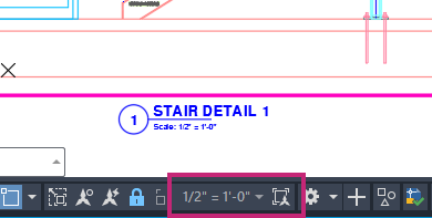

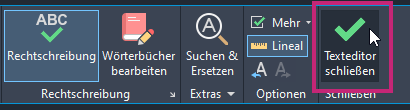

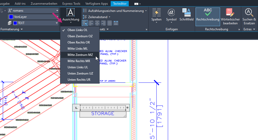

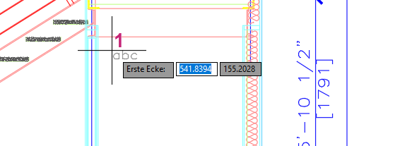

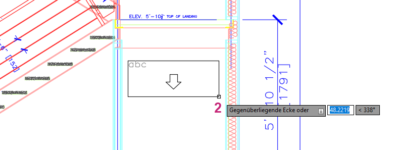

Die folgenden Schritte erläutern, wie Sie mehrzeiligen Beschriftungstext (MText) erstellen:
Das neue MText-Objekt mit der Bezeichnung STAIR DETAIL 1 sollte im Ansichtsfenster angezeigt werden, da ihm der Maßstab 1/2"=1'-0" zugewiesen wurde. Der Text wird nicht im Ansichtsfenster STAIR SECTION 1 angezeigt, da ihm der Maßstab 1/4"=1'-0" zugewiesen ist.

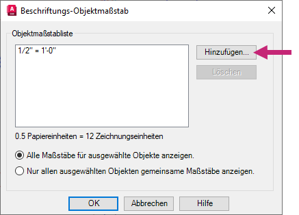

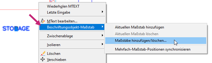

Nachdem ein Beschriftungsobjekt erstellt wurde, können Sie dem Objekt weitere Beschriftungsmaßstäbe hinzufügen oder Maßstäbe entfernen, die nicht mehr benötigt werden. Neue Beschriftungsmaßstäbe wirken sich auf die Darstellung des Objekts im Modellbereich und in Ansichtsfenstern eines Layouts aus.

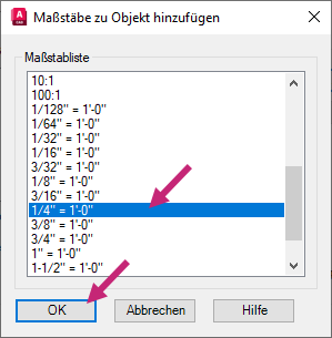

Die folgenden Schritte erläutern, wie Sie dem in der vorherigen Übung erstellten Beschriftungs-MText-Objekt Beschriftungsmaßstäbe hinzufügen:
Sie werden feststellen, dass das MText-Objekt nun im Ansichtsfenster STAIR SECTION 1 und mit einer Papiertexthöhe von 1/16" angezeigt wird, die auf dem Maßstab des Ansichtsfensters von 1/4"=1'-0" basiert.

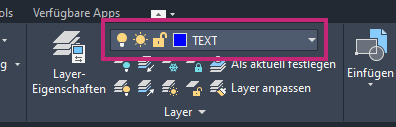

Beschriftungsobjekte werden wie jedes andere Objekt auf Layern platziert. Am besten platzieren Sie sie jedoch auf eigenen Layern und steuern ihre Sichtbarkeit mithilfe des aktuellen Beschriftungsmaßstabs im Modellbereich oder Ansichtsfenster eines Layouts. Die Schaltfläche Beschriftungssichtbarkeit ( Finden) in der Statusleiste steuert, ob alle Beschriftungsobjekte unabhängig von den zugewiesenen Maßstäben oder nur die, die dem aktuellen Beschriftungsmaßstab entsprechen, angezeigt werden.
Die folgenden Schritte veranschaulichen die Verwendung der Schaltfläche Beschriftungssichtbarkeit:
Alle Beschriftungsobjekte sollten jetzt ausgeblendet werden.
Beachten Sie, dass jetzt nur die Beschriftungsobjekte mit dem entsprechenden Beschriftungsmaßstab in der Zeichnung angezeigt werden.
Alle Beschriftungsobjekte sollten unabhängig vom aktuellen Beschriftungsmaßstab wieder sichtbar sein.

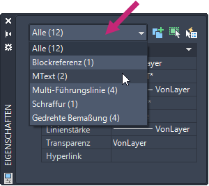

Wenn Sie einem Beschriftungsobjekt einen Beschriftungsmaßstab hinzufügen, wird eine neue Darstellung dieses Objekts erstellt und beibehalten. Sie können jede dieser Darstellungen anzeigen, indem Sie ein Beschriftungsobjekt auswählen. Beispiel: Die folgende Abbildung zeigt eine Multi-Führungslinie, der die Beschriftungsmaßstäbe 1/4"-1'-0" und 1/2"=1'-0" zugewiesen sind, wobei der aktuelle Beschriftungsmaßstab der Zeichnung auf 1/4"=1'-0" festgelegt ist.
Sie können alle Darstellungen eines Beschriftungsobjekts sehen, wenn es ausgewählt ist. Mit der Griffbearbeitung können Sie jedoch nur die Darstellung ändern, die dem aktuellen Beschriftungsmaßstab entspricht. Standardbearbeitungsbefehle wie SCHIEBEN und VARIA können nicht zum Ändern der Darstellungen von Beschriftungsobjekten verwendet werden.
So setzen Sie alle Darstellungen eines Beschriftungsobjekts zurück

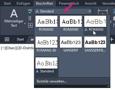

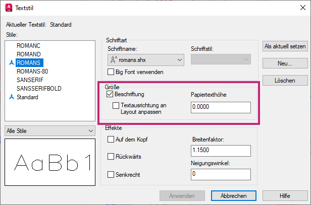

Beschriftungs-Textstile sind nicht erforderlich, um Beschriftungstext zu erstellen. Sie erleichtern den Prozess jedoch, ähnlich wie die entsprechenden Textstile für Nicht-Beschriftungstext. Der Hauptunterschied zwischen Beschriftungs- und Nicht-Beschriftungs-Textstilen ist die Eigenschaft Beschriftung. Wenn die Eigenschaft Beschriftung aktiviert und der Stil als aktuell festgelegt ist, ist jeder erstellte Text Beschriftung. Die Eigenschaft Papiertexthöhe gibt die endgültige Texthöhe des Texts an, während die Eigenschaft Textausrichtung an Layout anpassen festlegt, ob der Text am Layout und Ansichtsfenster ausgerichtet ist, in dem er angezeigt wird.
