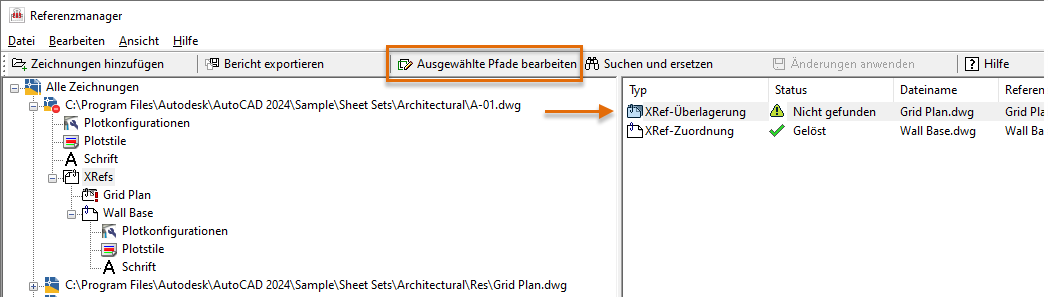

Bearbeiten des Pfads einer ausgewählten Referenzdatei
Suchen und Ersetzen eines verwendeten Pfads unter vielen Referenzdateien
Wenn eine Referenzdatei fehlt oder im erwarteten Pfad nicht gefunden wird, wird das Zeichnungsdatei-Symbol als angezeigt, wodurch angegeben wird, dass ein Problem erkannt wurde.

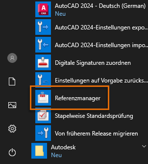

Starten des Referenzmanagers
Sie können den Referenzmanager über das Startmenü von Windows aufrufen, indem Sie auf Autodesk > AutoCAD Version > Referenzmanager klicken.

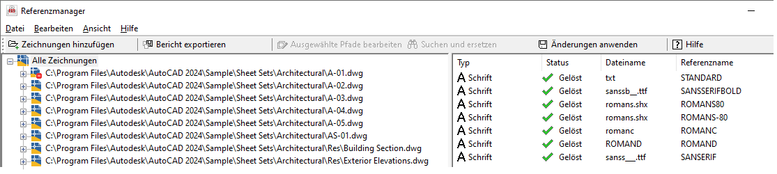

Hinzufügen von zu prüfenden Zeichnungen
Klicken Sie im Referenzmanager auf Zeichnungen hinzufügen.
Wählen Sie im Dialogfeld Zeichnungen hinzufügen die zu prüfenden Zeichnungen aus.

Tipp: Drücken Sie die STRG-Taste, während Sie einzelne Zeichnungsdateien auswählen, um mehrere Dateien hinzuzufügen, die nicht notwendigerweise nebeneinander liegen. Sie können auch beim Auswählen von Zeichnungen die UMSCHALTTASTE gedrückt halten, um alle zwischen zwei ausgewählten Dateien liegende Dateien ebenfalls auszuwählen.
Klicken Sie auf Öffnen.

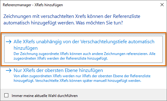

Klicken Sie im Dialogfeld Referenzmanager – XRefs hinzufügen auf Alle XRefs unabhängig von der Verschachtelungstiefe automatisch hinzufügen.
Wenn möglicherweise verschachtelte XRefs existieren, wird durch Auswählen aller Ebenen von XRefs sichergestellt, dass alle XRefs im Referenzmanager aufgelistet werden.

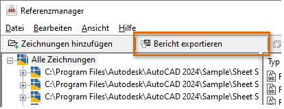

Erstellen eines Berichts mit allen referenzierten Dateien
Mithilfe eines exportierten Berichts können Sie die Kommunikation mit dem Kunden oder Subunternehmer hinsichtlich der fehlenden Dateien vereinfachen und Verzögerungen, weil auf fehlende Dateien gewartet werden muss, vermeiden.

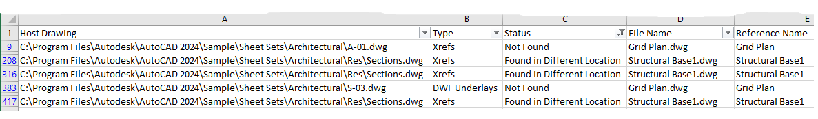

Klicken Sie im Referenzmanager nach dem Hinzufügen von zu prüfenden Zeichnungsdateien auf Bericht exportieren.
Navigieren Sie im Dialogfeld Bericht exportieren zum Speicherort des Berichts.
Geben Sie im Textfeld Dateiname einen beschreibenden Namen für den Bericht ein.
Sie können den Namen des Projekts bzw. des Kunden eingeben, um die Datei zukünftig leichter lokalisieren zu können.
Wählen Sie aus der Dropdown-Liste Dateityp eines der verfügbaren Exportformate, oder übernehmen Sie das vorgegebene Format CSV.
Klicken Sie auf Speichern.
Navigieren Sie im Windows Explorer oder Datei-Explorer zur Datei, und doppelklicken Sie darauf, um sie im Vorgabeeditor des Formats zu öffnen.
Prüfen und schließen Sie den Bericht.
Tipp: Beim Öffnen einer CSV- oder XLS-Datei in Microsoft Excel können Sie die Datenfilterwerkzeuge der Anwendung verwenden, um den Bericht schnell zu sortieren/zu filtern, um die fehlenden Referenzdateien zu lokalisieren und die Informationen in eine E-Mail zu kopieren, die Sie dem Kunden oder Subunternehmer senden können, um sie zu informieren, welche Dateien fehlen.

Wählen Sie im Referenzmanager eine Referenzdatei aus, deren Pfad aktualisiert werden soll.

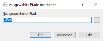

Klicken Sie auf Ausgewählte Pfade bearbeiten.
Geben Sie im Dialogfeld Ausgewählte Pfade bearbeiten den neuen absoluten oder relativen Pfad für die Referenzdateien an. Klicken Sie auf OK.
Anmerkung: Sie können den Dateinamen einer Referenzdatei nicht mit dem Referenzmanager ersetzen, sondern nur den Pfad, in dem diese zu finden ist.
Klicken Sie nach der Aktualisierung der Pfade für alle Referenzdateien auf Änderungen anwenden.

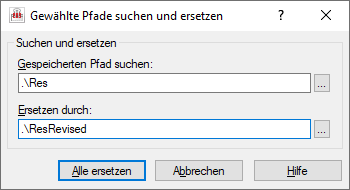

Aktualisieren des Pfads für mehrere Referenzen
Klicken Sie auf Suchen oder Ersetzen, um das Dialogfeld Gewählte Pfade suchen und ersetzen anzuzeigen.
Geben Sie den zu suchenden Pfad sowie den neuen Pfad zum Ersetzen in die entsprechenden Textfelder Gespeicherten Pfad suchen und Ersetzen durch ein.
Klicken Sie auf Alle ersetzen, um den Pfad zu ersetzen.
Klicken Sie auf Änderungen anwenden, um die vorgenommenen Pfadänderungen zu übernehmen.
