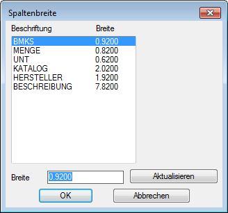

Spaltenbreite
Legt die Methode zur Berechnung der Breite der Spalten fest.
- Automatisch berechnen
- Legt fest, dass die Spaltenbreite basierend auf den Textwerten in der Spalte berechnet wird.
- Breite definieren
- Legt fest, dass die für die einzelnen Spalten definierten Breiten verwendet werden.
- Definieren
- Öffnet ein Dialogfeld, in dem Sie einen Wert für die Breite der einzelnen Spalten definieren.
