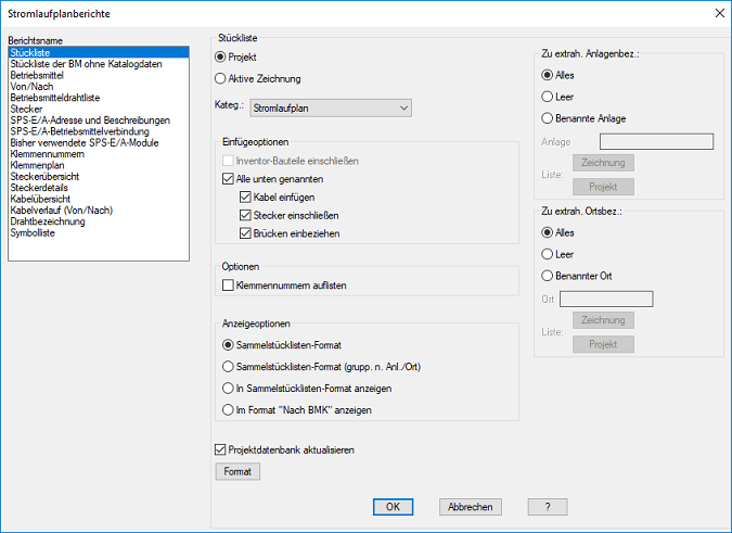

Stromlaufplanberichte (Dialogfeld)
Erstellt einen Bericht zum Extrahieren von Informationen aus Stromlaufplan-Betriebsmitteln und -verdrahtungen.
Finden
Befehlseingabe: AESCHEMATICREPORT
Liste der Optionen
Die folgenden Optionen werden angezeigt:
Anmerkung: Die Optionen variieren je nach dem ausgewählten Berichtsnamen.
Berichtsname
Gibt an, welcher Bericht ausgeführt werden soll.
Bereich Bericht
Geben Sie an, ob das Projekt, die aktive Zeichnung oder ausgewählte Objekte verarbeitet werden sollen. Wenn Projekt ausgewählt ist, bieten einige Berichte eine Option zur Auswahl der zu verarbeitenden Zeichnungen.
Kategorie
Vorgabemäßig extrahiert der Bericht Stromlaufplan-Betriebsmittel. Wählen Sie eine andere Kategorie, um den Bericht für einpolige, einpolige Busverzweigungs-, Hydraulik-, Pneumatik-, P&ID-, oder benutzerdefinierte Betriebsmittel auszuführen. Diese Betriebsmittel sind jeweils durch einen eindeutigen WDTYP-Attributwert gekennzeichnet.
Zu extrahierende Anlagenbezeichnungen
Filtert die extrahierten Informationen für den Bericht basierend auf Anlagenwerten.
Alle
Extrahiert alle Betriebsmittel unabhängig vom Anlagenwert.
Leer
Extrahiert nur die Betriebsmittel, die keinen Anlagenwert haben.
Benannte Anlage
Extrahiert nur die Betriebsmittel mit einem Anlagenwert, der dem in das Feld eingegebenen Wert entspricht. Platzhalterzeichen werden unterstützt.
  • Zeichnung. Wählen Sie einen oder mehrere Anlagenwerte in einer Liste von Werten aus, die in der aktiven Zeichnung verwendet werden.
    Anmerkung: Wenn die Stücklistenoption Inventor-Bauteile einschließen aktiviert ist, wird die Zeichnung deaktiviert.
  • Projekt. Wählen Sie einen oder mehrere Anlagenwerte in einer Liste von Werten aus, die im Projekt verwendet werden.
Zu extrahierende Ortsbezeichnungen
Filtert die extrahierten Informationen für den Bericht basierend auf Ortswerten.
Alle
Extrahiert alle Betriebsmittel unabhängig vom Ortswert.
Leer
Extrahiert nur die Betriebsmittel, die keinen Ortswert haben.
Benannter Ort
Extrahiert nur die Betriebsmittel mit einem Ortswert, der dem in das Feld eingegebenen Wert entspricht. Platzhalterzeichen werden unterstützt.
  • Zeichnung. Wählen Sie einen oder mehrere Ortswerte in einer Liste von Werten aus, die in der aktiven Zeichnung verwendet werden.
  • Projekt. Wählen Sie einen oder mehrere Ortswerte in einer Liste von Werten aus, die im Projekt verwendet werden.
Projektdatenbank aktualisieren
Gibt an, ob die Projektdatenbank mit den aktuellen Zeichnungsdaten aktualisiert werden soll.
Liste
Zeigt eine Liste von Zeichnungen an, die seit der letzten Aktualisierung der Drahtverbindungstabelle geändert wurden. Verwenden Sie diese Liste, um zu entscheiden, ob die Drahtverbindungstabelle aktualisiert wird.
Drahtverbindungstabelle aktualisieren
Legt fest, dass die Drahtverbindungstabelle mit den aktuellen Verdrahtungsinformationen aktualisiert wird.
Format
Öffnet ein Dialogfeld, in dem Sie eine Formatdatei (.set) auswählen können. Verwenden Sie eine Formatdatei, um die einzuschließenden Felder, die Feldreihenfolge und vieles mehr vorab zu definieren.
Nur Stücklistenbericht
Einfügeoptionen
Wenn Ihr Projekt mit einer Inventor-Baugruppe verknüpft ist, ist dieses Kontrollkästchen aktiviert. Gibt an, dass die elektrischen Bauteile aus der verknüpften Inventor-Baugruppe in den Bericht aufgenommen werden sollen. Verknüpfte Geräte, die sowohl in einem AutoCAD Electrical-Toolset als auch in der Inventor-Baugruppe dargestellt sind, werden im Bericht nicht dupliziert.
Alle unten genannten
Gibt an, dass Kabel-, Stecker- und Brückendaten in den Bericht aufgenommen werden sollen. Verwenden Sie die jeweiligen Kontrollkästchen zum Einschließen oder Ausschließen.
Optionen
Klemmennummern auflisten
Listet jede einzelne Klemme im Format Leisten-ID:Klemmennummer auf. Andernfalls werden Klemmen der gleichen Klemmenleiste zu einem einzigen Eintrag mit einer Menge kombiniert.
Anzeigeoptionen
Sammelstücklisten-Format
Kombiniert und sammelt Betriebsmittel mit den gleichen Kataloginformationen. Unterbaugruppenelemente und mehrere Katalogwerte werden als Zeilenelemente direkt nach dem Hauptkatalogelement gemeldet.
Sammelstücklisten-Format (gruppiert nach Anlage/Ort)
Kombiniert und sammelt Betriebsmittel mit den gleichen Katalog-, Anlagen- und Ortswerten in einer Tabelle. Unterbaugruppenelemente und mehrfache Katalogwerte werden als Zeilenelemente direkt nach dem Hauptkatalogelement gemeldet.
In Sammelstücklisten-Format anzeigen
Jeder Katalogwert wird gemeldet und tabellarisch als einzelnes Zeilenelement dargestellt. Unterbaugruppenelemente und mehrere Katalogwerte werden als separate Zeilenelemente gemeldet.
Im Format "Nach BMK" anzeigen
Alle Instanzen einer bestimmten Betriebsmittel- oder Klemmenkennzeichnung werden zu einem einzigen Zeilenelement zusammengefasst.
Nur Betriebsmittelbericht
Optionen
Betriebsmittel einbeziehen
Gibt an, dass Stromlaufplan-Betriebsmitteldaten in den Bericht aufgenommen werden sollen.
Kabelbezeichnungen einbeziehen
Gibt an, dass Kabeldaten in den Bericht aufgenommen werden sollen.
Stecker einschließen
Gibt an, dass Steckerdaten in den Bericht aufgenommen werden sollen.
Hilfssymbole einfügen
Gibt an, dass Hilfssymboldaten in den Bericht aufgenommen werden sollen.
Nur Bericht zu Betriebsmitteldrahtlisten
Optionen
Einzelklemmen einschließen
Gibt an, dass Klemmendaten in den Bericht aufgenommen werden sollen.
Stecker-/Buchsen einfügen
Nur Symbollistenbericht
Optionen
Stromlaufplan-Symbolblockbericht
  • Doppelte vertikale Blöcke herausfiltern. Legt fest, dass die vertikalen Blöcke im Bericht herausgefiltert werden sollen.
  • Doppelte horizontale Blöcke herausfiltern. Legt fest, dass die horizontalen Blöcke im Bericht herausgefiltert werden sollen.
  • Alle Blöcke. Legt fest, dass alle Blöcke in den Bericht aufgenommen werden sollen.
Klemmen einbeziehen
Legt fest, dass Klemmensymbole in den Bericht aufgenommen werden sollen.
Untergeordnete Symbole einschließen
Legt fest, dass untergeordnete Symbole in den Bericht aufgenommen werden sollen.
Zu filternde Symbole
Extrahiert nur die Betriebsmittel, die nicht über die Symbolwerte verfügen, die dem in das Feld eingegebenen Wert entsprechen. Platzhalterzeichen werden unterstützt. Mehrere Elemente können durch Kommas getrennt werden.
Sortierreihenfolge für Familien festlegen
Öffnet ein Dialogfeld, in dem Sie die Reihenfolge des Normzeichens festlegen können.
Berichtsfelder ändern
Öffnet ein Dialogfeld, in dem Sie Felder hinzufügen oder entfernen können, um Berichte zu erstellen, zu sortieren, auszurichten und vieles mehr.
Symbolbeschreibungsdatei
Symbolbeschreibungsdatei anwenden
Legt fest, dass eine Beschreibungsdatei (.dat) ausgewählt werden soll. Verwenden Sie eine DAT-Datei, um den Symbolen Beschreibungen hinzuzufügen.
Formatdatei
Formatdatei öffnen
Navigiert zu einer Formatdatei, die geöffnet und bearbeitet werden soll.
Formatdatei speichern
Speichert die Auswahl in der verwendeten Formatdatei.
Als Formatdatei speichern
Speichert eine Formatdatei mit einem anderen Namen.
Der vorgegebene Speicherort für Formatdateien lautet \Benutzer\{Benutzername}\AppData\Roaming\Autodesk\AutoCAD Electrical {Version}\{Versionsnummer}\{Länderbezeichnung}\Support\User\.
