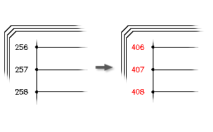

Geben Sie die erste Stromlaufplan-Querverweisnummer ein. Wählen Sie eine Option für Stromlaufpläne in nachfolgenden Zeichnungen aus:
1. Zeichnung, 1. Stromlaufplan, 1. Strompfadquerverweis
2. und folgende Zeichnungen
Wählen Sie eine Option für Stromlaufpläne auf folgenden Zeichnungen aus.
  • Nächsten sequenziellen Querverweis verwenden - Inkrement vom letzten Strompfad der vorherigen Zeichnung.
  • Überspringen, Anzahl zwischen Zeichnungen - Geben Sie eine Anzahl zum Überspringen für den ersten Stromlaufplan-Querverweis der nächsten Zeichnung ein.
