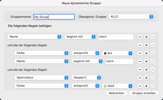

Erstellen einer Layergruppe basierend auf den Layer-Eigenschaften
- Klicken Sie in der Layer-Palette auf Neue dynamische Layergruppe.
- Geben Sie im Dialogfeld Neue dynamische Gruppe den Namen für die Gruppe ein.
- Geben Sie die Regeln wie folgt an:
- Um nach Namen zu gruppieren, wählen Sie Name, die Suchkriterien und geben Sie den Suchwert ein.
- Um nach Eigenschaft zu gruppieren, wählen Sie die Eigenschaft und den Status der Eigenschaft aus.
- Um nach logischen UND-Regeln zu gruppieren, klicken Sie auf
- Um nach logischen ODER-Regeln zu gruppieren, klicken Sie auf
In diesem Beispiel umfasst die dynamische Layergruppe:
- Layer, die mit "mech" beginnen UND rot sind
ODER
- Layer, die mit "mech" beginnen UND gesperrt sind UND weiß sind.
