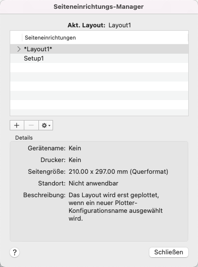

Seiteneinrichtungs-Manager
Gibt die Seiteneinrichtung für das aktuelle Layout oder Zeichenblatt an.
SEITENEINR (Befehl)
Werkzeugleiste:
Zusammenfassung
Sie können auch benannte Seiteneinrichtungen erstellen, vorhandene bearbeiten oder Seiteneinrichtungen aus anderen Zeichnungen importieren.
Liste der Optionen
Die folgenden Optionen sind verfügbar:
Aktuelles Layout
Listet das aktuelle Layout, dem die Seiteneinrichtung zugeordnet wird.
Seiteneinrichtungen
Hier können Sie die aktuelle Seiteneinrichtung anzeigen, eine andere aktuelle Seiteneinrichtung festlegen, neue Seiteneinrichtungen erstellen, vorhandene Seiteneinrichtungen bearbeiten und Seiteneinrichtungen aus anderen Zeichnungen importieren.
Aktuelle Seiteneinrichtung
Wird durch ein Dreieck links neben dem Namen der Seiteneinstellung angezeigt.
Seiteneinrichtungsliste
Listet die Seiteneinstellungen auf, die für das aktuelle Layout verfügbar sind.
Die Liste enthält die benannten und voreingestellten Layout-Seiteneinstellungen, die in der Zeichnung verfügbar sind. Doppelklicken Sie auf die Spalte links neben einer Seiteneinrichtung in dieser Liste, um sie als aktuelle Seiteneinrichtung für das aktuelle Layout festzulegen, oder doppelklicken Sie in der Spalte Seiteneinrichtung, um eine Seiteneinrichtung umzubenennen.
Erstellen einer neuen Seiteneinrichtung
Zeigt das Dialogfeld Neue Seiteneinrichtung an. Hier können Sie einen Namen für die neue Seiteneinrichtung eingeben und angeben, welche Seiteneinrichtung als Ausgangspunkt verwendet werden soll.
Löschen der ausgewählten Seiteneinrichtung (-)
Entfernt die ausgewählte Seiteneinstellung.
Eine Seiteneinrichtung, die einem Layout zugeordnet ist oder die Standardseiteneinrichtung für ein Layout ist, kann nicht entfernt werden.
Einstellungen
Ermöglicht das Verwalten und Importieren von Seiteneinstellungen.
Bearbeiten
Zeigt das Dialogfeld Seiteneinrichtung an. Hier können Sie die Einstellungen für die ausgewählte Seiteneinrichtung ändern.
Aktuell
Richtet die ausgewählte Seiteneinrichtung als aktuelle Seiteneinrichtung für das aktuelle Layout ein.
Sie können das aktuelle Layout nicht als aktuelle Seiteneinrichtung festlegen.
Umbenennen
Hier können Sie den Namen der ausgewählten Seiteneinstellung ändern.
Sie können die Vorgabeseiteneinstellungen für ein benanntes Layout nicht umbenennen.
Löschen
Importieren
Zeigt das Dialogfeld Seiteneinrichtung aus Datei auswählen (ein Vorgabedialogfeld zur Dateiauswahl) an, in dem Sie ein Zeichnungsformat (DWG), DWT oder Zeichnungsaustauschformat (DXF) auswählen, um eine oder mehrere Seiteneinstellungen zu importieren.
Wenn Sie DWT als Dateityp auswählen, wird der Ordner Vorlage automatisch im Dialogfeld Seite einrichten aus Datei geöffnet. Wenn Sie auf Öffnen klicken, wird das Dialogfeld Seiteneinstellungen importieren angezeigt.
Details
Zeigt Informationen zur ausgewählten Seiteneinrichtung an.
Gerätname
Zeigt den Namen des Ausgabegeräts an, das in der aktuell ausgewählten Seiteneinrichtung angegeben ist.
Drucker
Zeigt den Typ des Ausgabegeräts an, das in der aktuell ausgewählten Seiteneinrichtung angegeben ist.
Papierformat
Zeigt das Papierformat und die Ausrichtung an, die in der aktuell ausgewählten Seiteneinrichtung angegeben sind.
Ausgabeort
Zeigt den physischen Standort des Ausgabegeräts an, der in der aktuell ausgewählten Seiteneinrichtung angegeben ist.
Beschreibung
Zeigt einen beschreibenden Text zum Ausgabegerät an, das in der aktuell ausgewählten Seiteneinrichtung angegeben ist.
