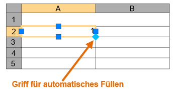

Mithilfe des Griffs zum automatischen Ausfüllen können Sie Daten in benachbarten Zellen in einer Tabelle automatisch um jeweils einen Schritt erhöhen.
So können in einer Tabelle mit einer Datumsspalte die Datumswerte automatisch eingegeben werden, indem Sie einfach das erste erforderliche Datum eingeben und den Griff zum automatischen Ausfüllen ziehen.
Zahlen werden bei Auswahl und Ziehen einer Zelle automatisch in 1er-Schritten erhöht und eingetragen. Analog dazu kann auch ein Datum um einen Tag erhöht werden, wenn nur eine Zelle ausgewählt ist. Wenn zwei Zellen manuell mit Datumswerten gefüllt sind, die eine Woche auseinander liegen, werden die verbleibenden Zellen ebenfalls erhöht um eine Woche ausgefüllt.
