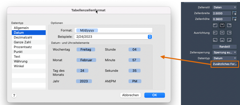

  3. Wählen Sie im Eigenschaften-Inspektor einen Datentyp aus der Dropdown-Liste aus.
    Je nach ausgewähltem Datenformat werden unterschiedliche Formatierungsoptionen angezeigt.
  4. Definieren Sie das Format.
  5. Klicken Sie, falls verfügbar, auf Zusätzliches Format, um das Dialogfeld Tabellenzellenformat mit weiteren Formatierungsoptionen anzuzeigen.
  6. Wählen Sie eine der verfügbaren Optionen aus.
  7. Klicken Sie auf OK.
