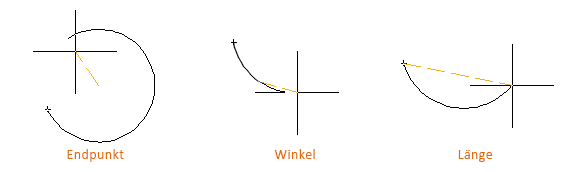

Endpunkt des Bogens angeben
Beendet ein Bogensegment. Das Bogensegment verläuft tangential zum vorhergehenden Polyliniensegment.
Winkel
Bestimmt den Winkel, den das Bogensegment ab dem Startpunkt einschließt.
Bei Eingabe einer positiven Zahl wird ein Bogensegment entgegen dem Uhrzeigersinn erstellt. Bei Eingabe einer negativen Zahl wird ein Bogensegment im Uhrzeigersinn erstellt.
Mittelpunkt
Gibt ein Bogensegment auf der Grundlage des Mittelpunkts an.
Anmerkung: Um die Option Zentrum des Befehls PLINIE aufzurufen, geben Sie ze ein. Zur Aktivierung des Objektfangmodus Zentrum geben Sie zen oder zentrum ein.
Richtung
Bestimmt die Tangente für das Bogensegment.
(2) Tangentiale Richtung vom Startpunkt des Bogens. Gibt einen Punkt an, der eine Tangente der Kurve zum Startpunkt festlegt. Die Kurve des Bogens verläuft vom Vektor zwischen Startpunkt und Tangente hindurch.
(3) Endpunkt des Bogens. Legt den Endpunkt des Bogensegments fest.
