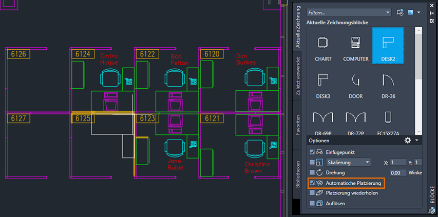

Die automatische Blockplatzierung ermöglicht das einfache Einfügen von Blöcken mithilfe der Blockpalette. Sie erhalten Vorschläge, die auf ähnlicher Geometrie und erlernten Mustern aus früheren Blockexemplaren in Ihrer Zeichnung basieren.
Die Blockplatzierungs-Engine lernt anhand Ihrer vorhandenen Blockexemplare in der Zeichnung, wie die nächste Platzierung desselben Blocks abzuleiten ist. Wenn Sie einen Block aus der Blockpalette einfügen, bietet die Engine Platzierungsvorschläge in der Nähe von ähnlicher Geometrie, an der Sie diesen Block zuvor schon platziert haben.
Wenn Sie beispielsweise bereits einen Stuhlblock in der Nähe der Ecke einer Wand platziert haben und ein weiteres Exemplar desselben Stuhlblocks einfügen möchten, positioniert AutoCAD den Stuhl automatisch, sobald Sie ihn in die Nähe einer ähnlichen Ecke bewegen. Die Wände werden hervorgehoben, während Sie den Block verschieben, und die Position, Drehung und Skalierung des Stuhlblocks werden so angepasst, dass sie mit dem anderen Blockexemplar übereinstimmen. Sie können den Vorschlag durch Klicken akzeptieren, zu anderen Vorschlägen wechseln, indem Sie die STRG-Taste drücken, oder den aktuellen Vorschlag ignorieren, indem Sie den Cursor wegbewegen. Um Vorschläge vorübergehend zu deaktivieren, drücken Sie UMSCHALTTASTE+W oder UMSCHALTTASTE+[, während Sie den Block einfügen oder verschieben.
