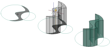

Erstellen eines Volumenkörpers durch Klicken und Ziehen eines umgrenzten Bereichs
Ein umgrenzter Bereich ist ein Bereich ohne Lücken. Er kann durch zwei oder mehr überlappende Objekte gebildet werden.
  1. Klicken Sie auf Registerkarte Modellierung > Gruppe Volumenkörper > Klickziehen.
  2. Klicken Sie in einen geschlossenen Bereich, der durch koplanare Objekte oder Kanten begrenzt ist.
  3. Ziehen Sie die Maus, um eine Extrusionsrichtung festzulegen.
  4. Geben Sie einen Wert ein, oder klicken Sie in den Zeichnungsbereich, um den Extrusionsabstand anzugeben.
