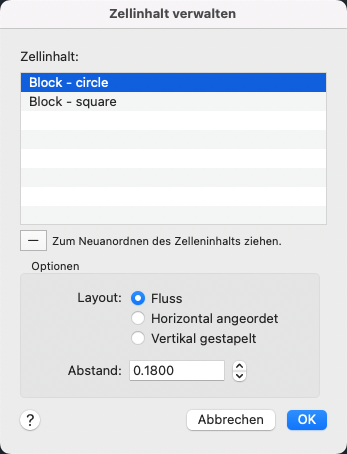

Wenn Sie einen Block in eine Tabellenzelle einfügen, kann dieser entweder automatisch an die Größe der Zelle oder die Zelle automatisch an die Größe des Blocks angepasst werden. Sie können Blöcke aus der Tabellenzellenleiste eingefügt werden. Sie können mehrere Blöcke in eine Tabellenzelle einfügen. Wenn mehrere Blöcke in einer Tabellenzelle vorhanden sind, passen Sie die Anzeige des Zelleninhalts im Dialogfeld Zellinhalt verwalten an. Sie können einen Block auch im Dialogfeld Zellinhalt verwalten aus einer Zelle löschen. Klicken Sie in die Tabellenzelle und dann in der erweiterten Tabellenzellenleiste auf Zellinhalt verwalten.
