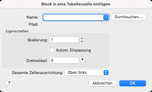

Einfügen eines Block in eine Tabellenzelle
  1. Klicken Sie in eine Zelle.
  2. Klicken Sie in der Tabellenzellenleiste auf Block einfügen.
  3. Wählen Sie einen Block aus der Dropdown-Liste aus, oder klicken Sie auf Durchsuchen, um einen Block zu suchen.
  4. Geben Sie die folgenden Eigenschaften an:
    • Skalieren. Gibt die Skalierung für die Blockreferenz an. Geben Sie einen Wert ein, oder wählen Sie AutoEinpass aus, um den Block an die Größe der ausgewählten Zelle anzupassen.
    • Drehwinkel. Gibt einen Drehwinkel an.
    • Gesamte Zellenausrichtung. Legt die Ausrichtung des Blocks in der Tabellenzelle fest
  5. Klicken Sie auf OK.
    Wenn dem Block Attribute zugeordnet sind, wird ein Dialogfeld angezeigt, in dem Sie Attributwerte eingeben können.
