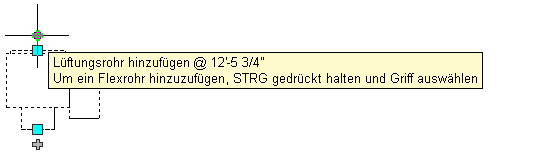

  6. Drücken Sie die EINGABETASTE, und beginnen Sie eine neue Luftkanal/-rohr-Strecke.
    Sie können AutoCAD MEP 2025-Toolset-Fangpunkte verwenden, um in Luftkanal/-rohr-Segmenten neue Abzweige zu zeichnen. Sie können zur Erstellung von neuen Strecken auch den Griff zum Hinzufügen auf MV-Bauteilen, Luftkanälen/-rohren und Luftkanal/-rohr-Formstücken verwenden.

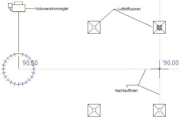

  7. Um 1-Linien-Luftkanal/-rohr-Formstücke einzufügen, benutzen Sie das Werkzeug 1-Linie auf der Werkzeugpalette Formstück und erstellen das 1-Linien-Layout für das System.
    Draufsicht auf ein einfaches 1-Linien-System: Ein Volumenstromregler ist an vier Luftauslässen angeschlossen.
