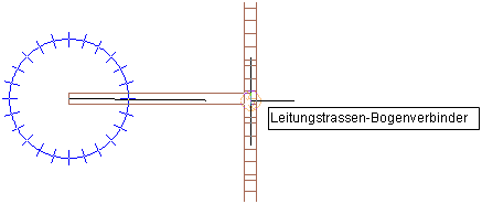

- Endverbinder-Fangpunkte. Mit dieser Funktion können Sie ein Objekt mit einem Endpunkt eines anderen Objekts verbinden.
- Bogenverbinder-Fangpunkte. Mit diesen Fängen können Sie ein Objekt mit einem beliebigen Punkt entlang der Mittellinie eines anderen Objekts verbinden.

Verbinden von Kabeltrassen mit Kabelkanal-Fangpunkten
