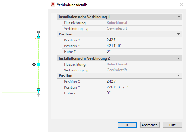

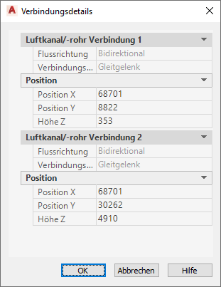

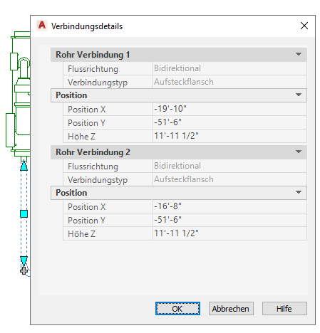

Gehen Sie wie folgt vor, um verbindungsbezogene Eigenschaften für Luftkanäle/-rohre, Luftkanal/-rohr-Formstücke, Flexrohre, Rohre, Rohrformstücke, flexible Rohre, Installationsrohre oder Installationsrohr-Formstücke im Arbeitsblatt Verbindungsdetails anzuzeigen.
Beispiel für Luftkanal/-rohr-Verbindungsdetails
Beispiel für Rohrverbindungsdetails
Beispiel für Installationsrohr-Verbindungsdetails
Auf dem Arbeitsblatt Verbindungsdetails werden die folgenden Eigenschaften je nach ausgewähltem Objekt angezeigt. Von diesen Eigenschaften können nur die Positions- und Erhebungskoordinaten bearbeitet werden.
