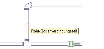

  8. Wenn Sie eine Strecke entlang einem Segment beginnen möchten, zeigen Sie mit dem Cursor auf das vorhandene Rohrsegment, um den Fang für Rohr-Bogenverbinder anzuzeigen.
  9. Klicken Sie auf den Rohr-Bogenverbinder, um den Anfangspunkt für die neue Strecke anzugeben.
    Auf der Grundlage des in der Rohr-Layout-Voreinstellung konfigurierten Verbindungstyps wird ein Abzweig oder T-Stück eingefügt.
  10. Geben Sie weitere Punkte an, um das Layout der Strecke festzulegen.
  11. Halten Sie den Cursor über das vorhandene Rohrsegment, um den Rohr-Bogenverbinder oder Rohr-Endverbinder anzuzeigen.
  12. Klicken Sie auf den Rohr-Bogenverbinder oder Rohr-Endverbinder, um den Endpunkt der Strecke anzugeben und sie an das vorhandene Segment anzuschließen.
