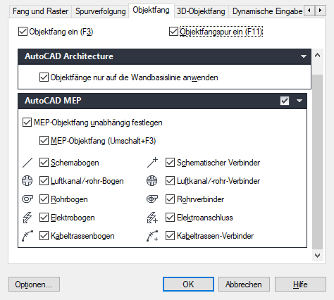

  1. Klicken Sie mit der rechten Maustaste in der Statusleiste der Anwendung auf (Objektfang), und wählen Sie Einstellungen.
  2. Klicken Sie im Dialogfeld Entwurfseinstellungen auf die Registerkarte Objektfang, und blättern Sie bis zu AutoCAD MEP 2025-Toolset.
  3. Klicken Sie auf die Fangpunkte, die Sie aktivieren möchten. Außerdem können Sie auf das Kontrollkästchen rechts neben der AutoCAD MEP 2025-Toolset-Titelleiste klicken, um alle Fangpunkte gleichzeitig auszuwählen. Durch erneutes Klicken auf das Kontrollkästchen werden alle ausgewählten AutoCAD MEP 2025-Toolset-Fangpunkte wieder deaktiviert.
    Tipp: Drücken Sie die Tastenkombination Umschalttaste + F3, um AutoCAD MEP 2025-Toolset -Fangpunkte zu aktivieren oder zu deaktivieren.
