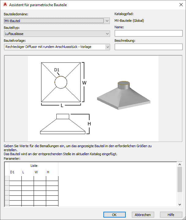

  1. Klicken Sie auf Registerkarte StartGruppe ErstellenDropdown WerkzeugeAssistent für parametrische Bauteile..
  2. Assistent für parametrische Bauteile
  3. Wählen Sie in der Bauteildomäne die Domäne des Katalogs, der die gewünschte Bauteilvorlage enthält.
    Der Katalog für eine Domäne wird im Dialogfeld Optionen festgelegt. Weitere Informationen finden Sie unter "Festlegen von Bauteilkatalogen und stilbasierten Inhaltsspeicherorten".
  4. Wählen Sie unter Bauteiltyp den Bauteiltyp der Vorlage, dessen Form dem zu erstellenden Bauteil ähnlich ist.
  5. Wählen Sie unter Bauteilvorlage den Namen der Bauteilvorlage, dessen Form dem zu erstellenden Bauteil ähnlich ist.
    Anmerkung: Die Auswahllisten für Bauteildomäne, Bauteiltyp und Bauteilvorlage werden dahingehend gefiltert, dass sie nur die Einträge mit definierten Bauteilvorlagen enthalten.
  6. Geben Sie unter Namen einen Namen für das neue Bauteil ein.
    Der Bauteilname wird zur Benennung der XML-Datei verwendet, die das Bauteil definiert. Er wird auch angezeigt, wenn das Bauteil im Dienstprogramm für die Inhaltsblock-Erstellung oder im Katalog-Editor geöffnet wird.
  7. Geben Sie unter Beschreibung eine Beschreibung für das neue Bauteil ein.
    Die Benutzer wählen die Bauteile nach ihrer Beschreibung in Dialogfeldern zum Hinzufügen und zum Ändern aus. Die Beschreibung wird auch zum Erstellen der Namen von Bauteilgrößen verwendet.
  8. Geben Sie unter Parameter Werte für die in der Abbildung des Bauteils gezeigten Größenparameter ein.
    Diese Werte werden dazu verwendet, die Liste der Bauteilgrößen zu erstellen. Wenn Sie in eine Zelle Werte eingeben möchten, doppelklicken Sie auf die Zelle und geben den Wert ein. Wenn Sie auf die Befehle Kopieren, Einfügen und Löschen zugreifen möchten, klicken Sie mit der rechten Maustaste auf die Zelle.

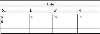

    Anmerkung: Geben Sie im Bauteilassistenten die Werte für die Größenparameter je nach der Speicherart in der Software unterschiedlich ein:
    • In einer Wertetabelle, in der alle Größenparameter (Spalten) dieselbe Anzahl von Werten besitzen müssen und eine spaltenübergreifende Zeile eine Bauteilgröße definiert
    • In Wertelisten, in der die Werte der Listen in allen möglichen Kombinationen verwendet werden, um mehrere Bauteilgrößen zu definieren
    Als Beispiel für Letzteres enthält die folgende Abbildung die Werte für einen benutzerdefinierten Luftauslass mit rundem Anschlussstück. Die Werte ergeben zwei Bauteilgrößen mit jeweils verschiedenen Werten für den Durchmesser des Anschlussstücks.
    Beispiel von Parametern mit Werten für einen benutzerdefinierten Luftauslass mit rundem Anschlussstück
