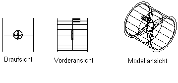

Verschiedene Ansichten eines mechanischen Bauteils
Verschiedene Ansichten eines Elektrobauteils

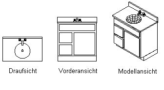

Verschiedene Ansichten eines Sanitärbauteils
