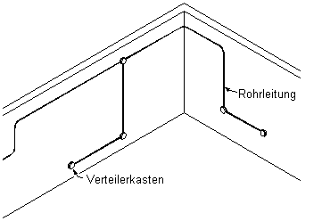

3D-Anzeige von Installationsrohren und Anschlusskästen
Zum Hinzufügen von Kabeltrassen und Installationsrohren zeichnen Sie die Hauptstrecken und geben die Steigleitungen an. Beim Zeichnen von Kabeltrassen- oder Installationsrohrstrecken geben Sie zum Erstellen des Layouts der Kabelkanalgeometrie Punkte in der Zeichnung an. Formstücke werden hinzugefügt, um bei der Erstellung von Strecken Segmente zu verbinden und um bei der Erstellung von Netzen Strecken mit Steigleitungen und Abzweigen zu verbinden (automatisches Layout). Außerdem ist es möglich, Formstücke manuell hinzuzufügen.

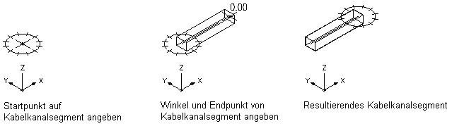

Eine Kabeltrassen- oder Installationsrohrstrecke besteht aus einzelnen gezeichneten Segmenten. Sie zeichnen ein Segment, indem Sie dessen Eigenschaften und anschließend in der Zeichnung die Punkte festlegen.
Zeichnen eines Kabeltrassensegments

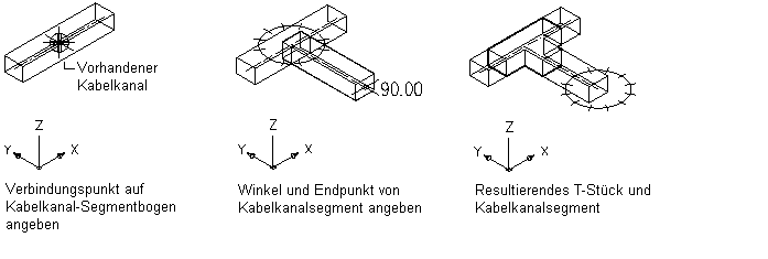

Wenn Sie die Kabeltrassen- oder Installationsrohrsegmente gezeichnet haben, können Sie sie verbinden, um ein komplettes Kabeltrassen- oder Installationsrohrnetz zu bilden. Die AutoCAD MEP 2025-Toolset-Fangpunkte können Ihnen beim Finden von gültigen Verbindungspunkten an Objekten in Ihrer Zeichnung helfen. Sie können eine Strecke am Ende eines Segments oder einer Strecke oder an jedem Punkt einer anderen Strecke beginnen. In diesem Fall wird ein geeignetes Formstück eingefügt, um die beiden Strecken zu verbinden und eine Verzweigungsleitung zu erstellen.
Zeichnen eines Abzweigs
