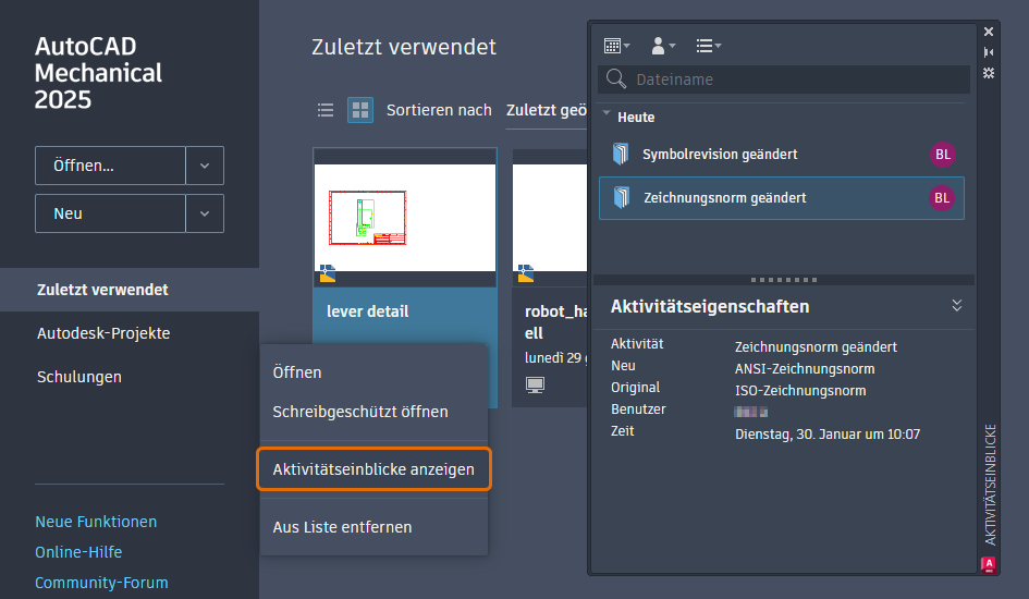

Aktivitätseinblicke
In AutoCAD Mechanical 2025 protokolliert die Funktion Aktivitätseinblicke nun mehr Aktivitäten und liefert detailliertere Informationen über Zeichnungsnormen und Symbolrevisionen.
Ereignis Zeichnungsnorm geändert
Das Ereignis Zeichnungsnorm geändert wird protokolliert, wenn in AutoCAD Mechanical Änderungen an der Zeichnungsnorm vorgenommen werden. Dieses Ereignis wird ausgelöst, wenn Sie Änderungen im Dialogfeld Optionen (Registerkarte Norm Dropdown-Liste Normen) vornehmen oder den Befehl AMSETUPDWG verwenden.
Ereignis Symbolrevision geändert
Das Ereignis Symbolrevision geändert wird erstellt, wenn in AutoCAD Mechanical Änderungen an der Symbolrevision vorgenommen werden. Dieses Ereignis wird ausgelöst, wenn Sie Änderungen im Dialogfeld Optionen (Registerkarte Normen Normenelemente) vornehmen.
Anmerkung:
  • Ein Ereignis wird jedes Mal erstellt, wenn eine Norm oder Revision geändert wird.
  • Wenn Sie den Vorgang abbrechen, ohne die Änderungen an der Norm oder Revision zu übernehmen, wird das Ereignis nicht erstellt.
