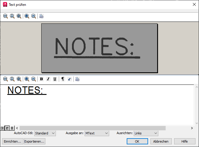

  11. Klicken Sie in der Multifunktionsleiste auf die Registerkarte Rasterwerkzeuge Gruppe Text vektorisieren und erkennen Dropdown-Menü OCR Text erkennen .
  12. Zeichnen Sie wie folgt ein Rechteck um das Wort „NOTES“: Klicken Sie auf den Punkt für die linke obere Ecke, drücken Sie die Eingabetaste, um den Winkel auf 0 einzustellen, und klicken Sie auf den Punkt für die rechte untere Ecke.
    Das Wort "NOTES" wird im Viewer-Fensterbereich (oben) und im Editor-Fensterbereich (unten) des Fensters Text prüfen angezeigt. Wenn das Wort NOTES im Editor-Fensterbereich nicht unterstrichen ist, wählen Sie es durch Klicken und Ziehen aus und klicken Sie im Editor-Werkzeugkasten auf die Formatierungsoption Unterstrichen. Falls bei der Erkennung unerwünschte Zeichen eingefügt wurden, löschen Sie diese im Editor-Fensterbereich.
  13. Klicken Sie auf OK, um das Wort NOTES: als AutoCAD-MText in die Zeichnung einzufügen.

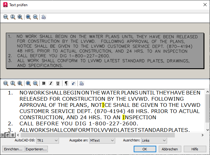

  14. Geben Sie e in die Befehlszeile ein, um das Dialogfeld Texterkennung einrichten anzuzeigen.
  15. Ändern Sie die folgenden Einstellungen:
    • Aktivieren Sie unter Eingabe die Kontrollkästchen Großbuchstaben, Zahlen, Satzzeichen und Verschiedenes.
    • Wählen Sie unter AutoCAD-Ausgabe den Ausgabetyp MText und den AutoCAD-Stil TR1.
    • Deaktivieren Sie unter Überprüfungsanzeige die Kontrollkästchen für die Formatierung, und aktvieren Sie Überprüfung aktivieren.
    Klicken Sie auf OK.
  16. Zeichnen Sie wie folgt ein Rechteck um die Schritte 1 bis 3: Klicken Sie auf den Punkt für die linke obere Ecke, drücken Sie die Eingabetaste, um den Winkel auf 0 einzustellen, und klicken Sie auf den Punkt für die rechte untere Ecke.
    Das Fenster Text prüfen wird geöffnet. Im Viewer-Fensterbereich wird der ursprüngliche Rastertext, im Edit-Fensterbereich der von der Erkennungsfunktion ausgegebene Text angezeigt.
  17. Überprüfen Sie im Editor-Fensterbereich die markierten Textstellen. Klicken Sie auf Weitersuchen, um das nächste unbekannte Wort bzw. nicht erkannte Zeichen im Feld Ändern in anzuzeigen. Wählen Sie ein Wort aus der Liste Ändern in oder geben Sie das richtige Wort in das Feld ein und klicken Sie auf Ersetzen. Klicken Sie auf Zu Wörterbuch hinzufügen, wenn das Wort bzw. die Abkürzung dem Wörterbuch für die Texterkennung hinzugefügt werden soll. Wenn Sie auf OK klicken, werden Sie aufgefordert, das Wort auch dem AutoCAD-Benutzerwörterbuch hinzuzufügen.
    Achtung: Da keine Erkennungsfunktion hundertprozentig präzise ist, müssen die Ergebnisse im Editor-Fensterbereich sorgfältig überprüft werden. Es reicht nicht aus, nur die markierten Bereiche zu überprüfen. Nehmen Sie alle erforderlichen Änderungen vor.
  18. Nachdem Sie die Änderungen vorgenommen haben, klicken Sie auf OK, um den neuen AutoCAD-MText in das Bild einzufügen, und drücken Sie dann ESC, um den Befehl zu beenden.
