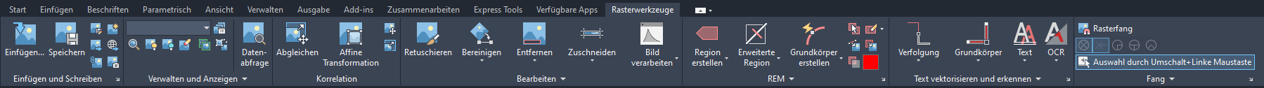

Registerkarte Rasterwerkzeuge
Die Multifunktionsleiste, die in den meisten Arbeitsbereichen des Programms angezeigt wird und die Registerkarte Rasterwerkzeuge enthält. Die Registerkarte Rasterwerkzeuge enthält viele Befehle, die Sie für das AutoCAD Raster Design-Toolset verwenden. Klicken Sie auf den Pfeil unter der jeweiligen Gruppe, um Zugriff auf zusätzliche Befehle zu erhalten.
