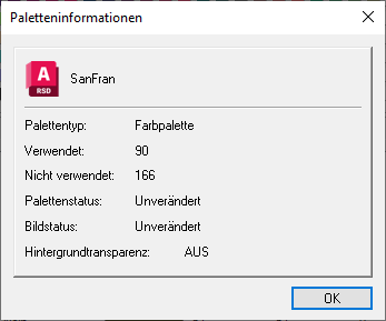

  3. Klicken Sie im Dialogfeld Paletten-Manager im Menü Palette Informationen. Im Dialogfeld Paletteninformationen wird angezeigt, dass nur 90 der verfügbaren 256 Farben verwendet werden und dass für das Bild keine Hintergrundtransparenz aktiviert ist. Klicken Sie auf OK.

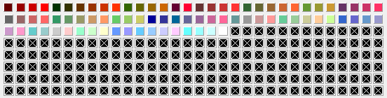

  4. Klicken Sie auf das Menü Ansicht Nicht verwendete anzeigen. Die nicht in der Palette verwendeten Farben sind durch ein X gekennzeichnet.

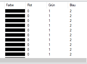

  8. Klicken Sie auf die Schaltfläche Index 0 in der Farbtabelle. Wechseln Sie zum Ende des Listenfensters. Die Zeile für Index 0 ist markiert, und keine der anderen dunklen Farben in der Liste weist exakt dieselben RGB- und Frequenzwerte auf. Schwarz ist somit eine „sichere“ Wahl für die transparente Farbe.
