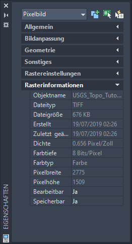

  3. Wählen Sie den Rahmen des Bilds mit dem Traktor aus.
  4. Klicken Sie mit der rechten Maustaste und klicken Sie dann auf Eigenschaften, um die Eigenschaftenpalette anzuzeigen.
  5. Blättern Sie zum Ende der Eigenschaftenliste.
    Dieses Beispiel zeigt die Darstellung der Eigenschaftenpalette mit einem ausgewählten Rasterbild. Die Bilddaten werden am Ende der Eigenschaftenliste im Abschnitt Rasterinformationen angezeigt.
