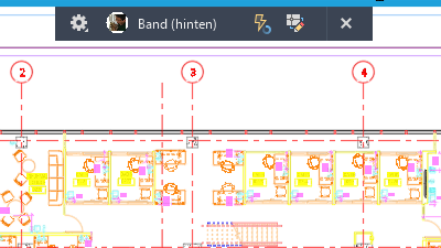

Der Markierungsassistent kann jetzt Markierungen in geglätteten PDF-Dateien erkennen und identifizieren.
Das Symbol Markierungsassistent im Werkzeugkasten Band zeigt an, wenn der Markierungsassistent gerade Markierungen erkennt.
