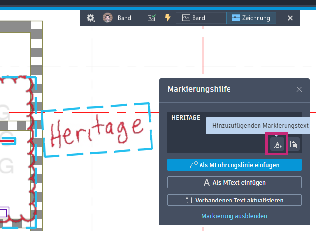

- Beim Einfügen einer Revisionswolke mit dem Markierungsassistenten können Sie jetzt wählen, ob die Revisionswolke als Rechteck oder als Polygon eingefügt werden soll. Beim Einfügen als rechteckige Revisionswolke wird der hervorgehobene Rahmen als definierte Größe und Form der Revisionswolke verwendet. Beim Einfügen als polygonale Revisionswolke wird die ungefähre Form der erkannten Markierung als die definierte Größe und Form verwendet.
- Sie können nun mehrere Textmarkierungen zu einer einzelnen Texteinfügung des Markierungsassistenten hinzufügen. Das bedeutet, wenn Sie mehrere Textzeichenfolgen in mehreren Markierungen haben, können Sie Zeit sparen, indem Sie sie alle zum selben MText- oder MFührung-Objekt hinzufügen. Wenn das Dialogfeld Markierungsunterstützungstext geöffnet ist, klicken Sie auf Hinzuzufügenden Markierungstext auswählen, und wählen Sie dann die Textmarkierungsobjekte aus, die Sie hinzufügen möchten.

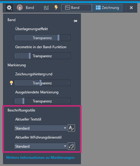

- Wenn Sie importierte Markierungen im Modus Zeichnung bearbeiten anzeigen, sind Beschriftungsstile in der Dropdown-Liste Einstellungen verfügbar, sodass Sie die aktuellen Text- und MFührungslinienstile bei Verwendung des Markierungsassistenten leichter zuweisen können.
