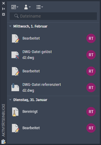

Aktivitätseinblicke zeigen eine Übersicht über die vergangenen Aktionen, die Sie oder andere Benutzer in Bezug auf Ihre Zeichnungen durchgeführt haben.
Probieren Sie Folgendes aus: Aktivitätseinblicke mithilfe einer Reihe von Übungen.
Mit Aktivitätseinblicken können Sie Ereignisse verfolgen, wenn eine Zeichnungsdatei in AutoCAD geöffnet und bearbeitet wird. Außerdem können Sie einige Ereignisse außerhalb von AutoCAD wie das Umbenennen oder Kopieren einer Zeichnung in Windows Explorer verfolgen. Wenn eine Zeichnung geöffnet wird, werden vergangene Ereignisse, die in der Zeichnung durchgeführt wurden, aus der Datenbank für Aktivitätseinblicke gelesen und in der Palette Aktivitätseinblicke chronologisch angezeigt. Gleichzeitig werden Ereignisse beim Arbeiten in der Zeichnung in die Datenbank geschrieben, wodurch der Inhalt der Palette aktuell bleibt.
Änderungen werden in den Ereignisspeicherort für Aktivitätseinblicke übernommen, der im Dialogfeld Optionen auf der Registerkarte Dateien angegeben ist. Der vorgegebene Ereignisspeicherort für Aktivitätseinblicke lautet C:\Benutzer\{Benutzername}\AppData\Local\Autodesk\ActivityInsights\Common. Ändern Sie diesen in einen freigegebenen Speicherort, sodass alle Zeichnungsaktivitäten an einem Speicherort protokolliert werden, unabhängig davon, wer daran arbeitet.
