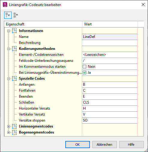

  3. Geben Sie über das Dialogfeld Liniengrafik-Codesatz (siehe Abbildung 1) Codierungsmethoden an, und bearbeiten Sie spezielle Codes, Liniensegmentcodes sowie Bogensegmentcodes.
    Abbildung 1: Angeben von Codierungsmethoden zu Konsistenzzwecken
    Anmerkung:
    Es wird empfohlen, <Leerzeichen> als Eigenschaftenwert der Element-/Code-Trennzeichen zu verwenden.

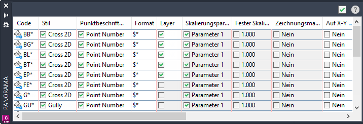

  4. Erstellen Sie mit dem Beschreibungsschlüssel-Editor (siehe Abbildung 2) einen geeigneten Beschreibungsschlüsselsatz, der diesen Codes entsprechen soll, damit Punkte, Beschriftungsbeschreibungen und Höhen entsprechend mit Stilen versehen werden.
    Abbildung 2: Editor zum Erstellen von Beschreibungsschlüsseln

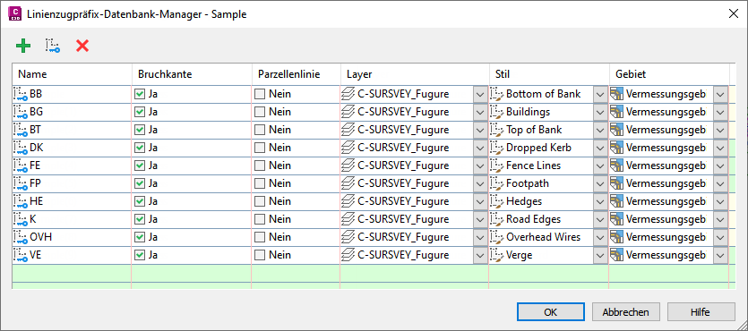

  5. Erstellen Sie mit dem Linienzugpräfix-Datenbank-Editor (siehe Abbildung 3) eine Linienzugpräfixbibliothek sowie Linienzugstile, mit denen die Liniengrafik-Codes empfangen und die Liniengrafik in einem geeigneten Stil gezeichnet werden.
    Anmerkung:
    Sie sollten ein Gebiet nur dann angeben, wenn die Eigenschaft Parzellenlinie festgelegt wurde.
    Abbildung 3: Angabe, wie importierte Liniengrafiken gezeichnet werden
    Sie können angeben, ob die Liniengrafik als Bruchkanten oder Parzellenlinien gezeichnet werden soll, und Sie können den zugewiesenen Layer, den zugewiesenen Stil und das zugewiesene Gebiet angeben.

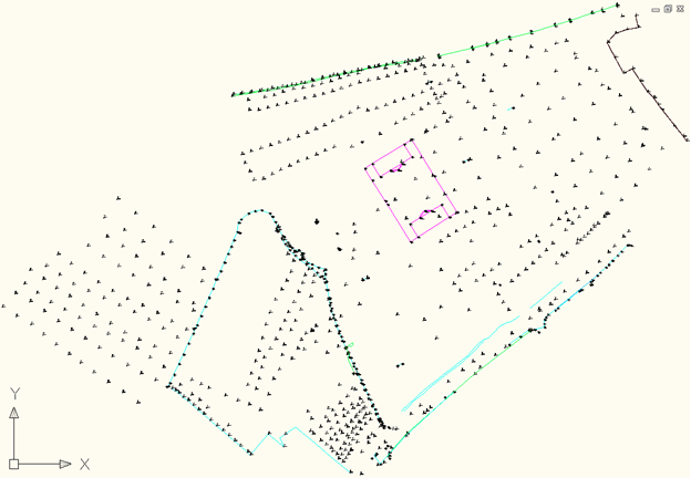

  6. Importieren Sie die Vermessungsdaten. Die Ergebnisse nach dem Importieren der Vermessungsdaten in Autodesk Civil 3D werden in Abbildung 5 dargestellt.
    Abbildung 5: Importierte Vermessungsdaten

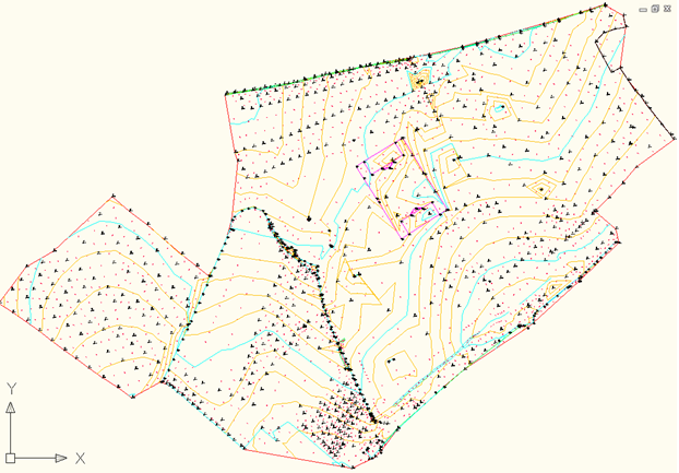

  7. Erstellen Sie ein DGM aus Bruchkanten und Punktgruppen. Geben Sie dann einen Höhenlinienstil an, wie in Abbildung 6 dargestellt.
    Abbildung 6: Aus Bruchkanten und Punktgruppen erstelltes DGM mit speziellem Höhenlinienstil
