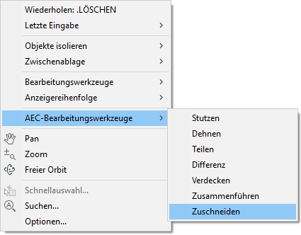

Bevor Sie Höhenlinienpolyliniendaten zu einem DGM hinzufügen, überlegen Sie, ob die Daten Gelände enthalten, die für die Konstruktionszwecke nicht erforderlich sind. In diesem Fall können Sie unerwünschte Bereiche der Höhenlinien mit den AEC-Bearbeitungswerkzeugen beschneiden. Wie in Abbildung 5 dargestellt, sind diese Werkzeuge im Kontextmenü verfügbar, wenn keine Objekte in der Zeichnung ausgewählt sind.
Abbildung 5: Position der AEC-Bearbeitungswerkzeuge
