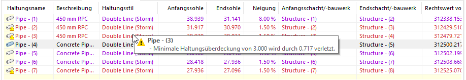

Wie sieht ein Verstoß aus?
Verstöße werden für den Benutzer auf drei Arten markiert:
- Das Symbol für das Element, das einen Verstoß aufweist, enthält ein kleines Warnsymbol in der Ecke.
- Alle Datenspalten für das Element, das einen Verstoß aufweist, werden (vorgabemäßig) rot und in Fettschrift markiert. Der Schriftstil und die Schriftfarbe für Elemente, die einen Verstoß aufweisen, können vom Benutzer über die Gruppe Voreinstellungen in Project Explorer angepasst werden.
- Wenn Sie den Mauszeiger über ein Element bewegen, das einen Verstoß aufweist, wird eine QuickInfo angezeigt, die detaillierte Informationen enthält. Der Benutzer kann dann den Verstoß beheben, indem er die Änderungen entweder direkt in Project Explorer oder in Civil 3D auf das Element anwendet. Wenn durch die Bearbeitung der Verstoß behoben wird, wird dieser vom Project Explorer-Element entfernt.
