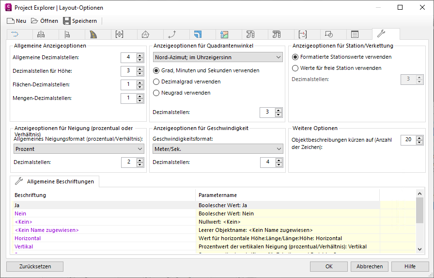

Auf das Fenster Layout-Optionen können Sie auf vier Arten zugreifen:
- Über
Layout-Optionen in der unteren linken Ecke des Hauptfensters von
Project Explorer zum Steuern des Inhaltslayouts in
Project Explorer .
- Über
Layoutstil bearbeiten im Dialogfeld Kurzbericht erstellen, um das Layout und die Formatierung von Inhalten in exportierten Berichten oder Tabellenkalkulationen zu steuern.
- Über
Layoutstil bearbeiten im Dialogfeld AutoCAD-Tabelle erstellen, um das Layout und die Formatierung von Inhalten in exportierten AutoCAD-Tabellen zu steuern.
- Über
Dialogfeld Objektsatz erstellen/bearbeiten, um das Layout und die Formatierung von Inhalten in exportierten Berichten, Tabellen oder Tabellenkalkulationen zu steuern, die über die Schaltfläche Aktion ausführen für Objektsätze erstellt wurden.
Mit den Layout-Optionen werden das Layout, das Format, der Überschriftenname und die Sichtbarkeit von Datenspalten und -werten in
Project Explorer bestimmt, und zwar in der Benutzeroberfläche und in generierten Berichten, Tabellenkalkulationen und AutoCAD-Tabellen.

Wiederherstellen von Vorgaben
Die Layout-Optionen, die aktuell dem Hauptfenster von
Project Explorer zugewiesen sind, können jederzeit auf die Vorgabeeinstellungen zurückgesetzt werden, indem Sie auf
Vorgaben wiederherstellen in der unteren linken Ecke des Fensters Layout-Optionen klicken.
