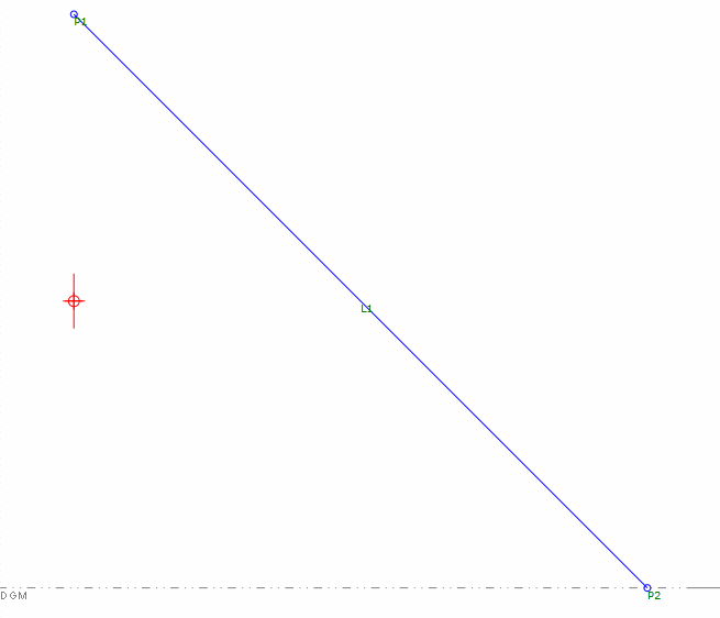

In der PKT-Beispieldatei wird P2 auf dem DGM mit einem angegebenen Wert für Delta X von P1 gezeichnet. Das Element Set Output Parameter verwendet einen API-Aufruf, durch den der Neigungswert von L1 abgerufen wird. Ein anderer Querschnittsbestandteil kann anschließend auf den Neigungswert als Eingabeparameter verweisen.
