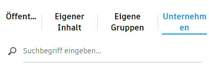

Geben Sie die in Civil 3D zu importierenden Daten an, indem Sie verfügbare Datensätze für den ausgewählten relevanten Bereich mithilfe der Filter Öffentlich, Eigener Inhalt, Meine Gruppen und Organisation durchsuchen.
