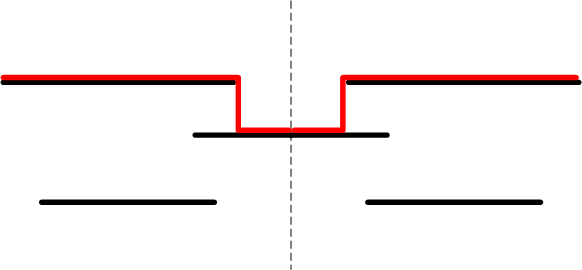

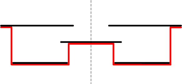

Wenn Querschnittsbestandteile zu einem Querschnitt zusammengefügt werden, können die DGMs der einzelnen Bestandteile einander überlappen. Dies wäre jedoch eine falsche Darstellung von der Modellierung des DGM.
Sie korrigieren Überhang-DGMs im Dialogfeld 3D-Profilkörper-Eigenschaften auf der Registerkarte DGMs. Verwenden Sie zum Korrigieren des Überhangs die oberen oder unteren Verknüpfungen in dem Querschnitt. Die Standardeinstellung der Funktion Überhangkorrektur sieht keine Verknüpfungen vor.
DGM (rot) auf obere Verknüpfungen korrigiert
DGM auf untere Verknüpfungen korrigiert
