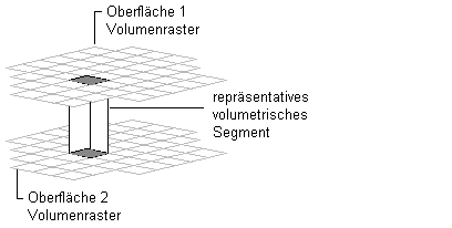

Bei der Mengenberechnung mittels Raster wird ein Differenzraster-DGM verwendet, das auf einem benutzerspezifischen Urgelände und Vergleichs-DGMs sowie auf dem Rasterabstand und der Ausrichtung basiert.
Es ist eine Näherung der Differenz zwischen dem Urgelände und dem Vergleichs-DGM. Es wird durch ein Raster aus Punkten mit Z-Werten gebildet, die die Differenz zwischen den Z-Werten des Vergleichs-DGMs und denen des Urgeländes sind. Daher gibt dieser DGM-Typ die exakte Differenz nur an den Rasterpunkten an. Dies trifft immer zu, unabhängig davon, ob Vergleichs-DGM und Urgelände beide vom Typ Raster, beide vom Typ TIN oder jeweils von einem der beiden Typen sind.
