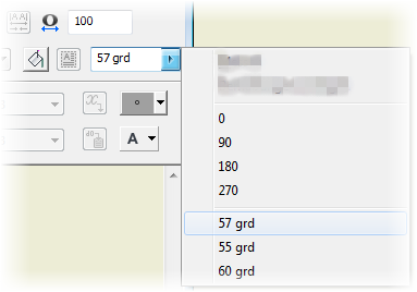

Dreht den Text um den Einfügepunkt. Ein oben und links ausgerichteter Text wird z. B. um die obere linke Ecke gedreht.
Klicken Sie im Falle einer Zeichnungsnotiz auf den Pfeil, um die Drehrichtung auszuwählen, oder geben Sie den Drehungswinkel in das Bearbeitungsfeld ein. Wählen Sie im Falle von Skizzentext in der Liste eine Drehungsoption aus, oder erstellen Sie ein neues BKS zum Ausrichten des Texts.

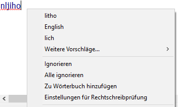

Ist die Rechtschreibprüfung aktiviert, prüft Inventor die Rechtschreibung während der Eingabe im Dialogfeld Text formatieren automatisch .
Wörter, die im Dialogfeld Text formatieren eingegeben werden, werden an die Wörter der Vorgabe und der aktiven benutzerdefinierten Version angepasst. Eine rote wellenförmige Linie weist auf einen möglichen Rechtschreibfehler hin. Klicken Sie mit der rechten Maustaste auf ein fragwürdiges Wort, um Optionen zum Beheben des Rechtschreibproblems aufzurufen:
Verwenden Sie die Einstellungen auf der Registerkarte Allgemein im Dialogfeld Anwendungsoptionen (Registerkarte Extras
Gruppe Optionen
Anwendungsoptionen), um die Rechtschreibprüfung und benutzerdefinierten Wörterbücher zu verwalten. Die Rechtschreibprüfung ist vorgabemäßig aktiviert.
