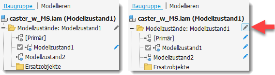

- Öffnen Sie das Bauteil oder die Baugruppe, das bzw. die den Modellzustand enthält, den Sie bearbeiten möchten.
- Erweitern Sie im Browser den Ordner Modellzustände.
- Sie können auch eine Positions- oder Konstruktionsansichtsdarstellung aktivieren.
- Klicken Sie mit der rechten Maustaste auf den zu bearbeitenden Modellzustand, und wählen Sie Aktivieren aus.

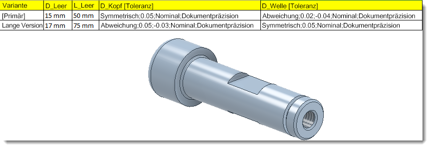

Für jeden Modellzustand haben Sie die folgenden Möglichkeiten:
- Hinzufügen oder Entfernen von Elementen und Komponenten
- Ändern von Parameterwerten
- Ändern von Toleranzwerten
- Ändern von iProperty-Werten
- Klicken Sie optional im Browser mit der rechten Maustaste auf einen Modellzustand, und wählen Sie Mit Tabellenkalkulation bearbeiten aus, um die Tabelle in Excel zu bearbeiten.
- Speichern Sie anschließend die Datei.

- Erstellen Sie mit einer der folgenden Methoden einen neuen Modellzustand:
- Klicken Sie im Browser mit der rechten Maustaste auf den Ordner Modellzustand und dann auf Neu.
- Klicken Sie im Browser mit der rechten Maustaste auf einen vorhandenen Modellzustand und dann auf Kopieren.
Falls erforderlich, klicken Sie im Browser auf den Modellzustand und geben ihm einen beschreibenden Namen.
- Bearbeiten Sie den Modellzustand nach Bedarf, und speichern Sie die Datei.
Aktivieren eines Modellzustands in einer verschachtelten Unterbaugruppe:
- Öffnen Sie die Baugruppendatei mit der verschachtelten Unterbaugruppe.
- Erweitern Sie die Browsereinträge, navigieren Sie zur Unterbaugruppe, deren Modellzustand Sie aktivieren möchten, und führen Sie einen der folgenden Schritte durch:
- Erweitern Sie den Ordner Modellzustände, klicken Sie mit der rechten Maustaste auf den entsprechenden Modellzustand, und wählen Sie Aktivieren aus.
- Klicken Sie mit der rechten Maustaste auf den Ordner Darstellungen, und wählen Sie im Kontextmenü die Option Darstellung aus. Wählen Sie den gewünschten Modellzustand aus.
