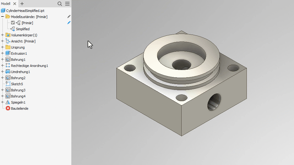

Verwenden Sie Modellzustände, um Ihre Konstruktionen in einer einzelnen Bauteil- oder Baugruppendatei in verschiedenen Größen, Fertigungsphasen und Vereinfachungsebenen darzustellen. Jede Variante kann über ihre eigenen Parameter, iProperties und Stücklisteninformationen verfügen.
Der erste Eintrag in den Bauteil- und Baugruppenmodellzuständen wird als primärer Modellzustand bezeichnet. Der primäre Modellzustand kann wie andere Modellzustände nach Bedarf geändert werden. Der primäre Modellzustand kann nicht umbenannt, neu angeordnet oder gelöscht werden.

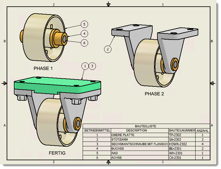

Sie können beim Erstellen einer Zeichnungsansicht einen Modellzustand auswählen. Jeder Modellzustand kann über eindeutige Varianten und iProperties verfügen. Eine Ansicht, die aus einem Ersatzmodellzustand erstellt wurde, spiegelt den Zustand des Ersatzobjektbauteils in der Zeichnungsansicht wieder.
Sie können auch Konstruktionsansichts- und Positionsdarstellungen auswählen, um eine Kombination dieser in der Ansicht anzuzeigen.
Nach der Ansichtserstellung können Sie diese bearbeiten und gegebenenfalls andere Darstellungen auswählen.

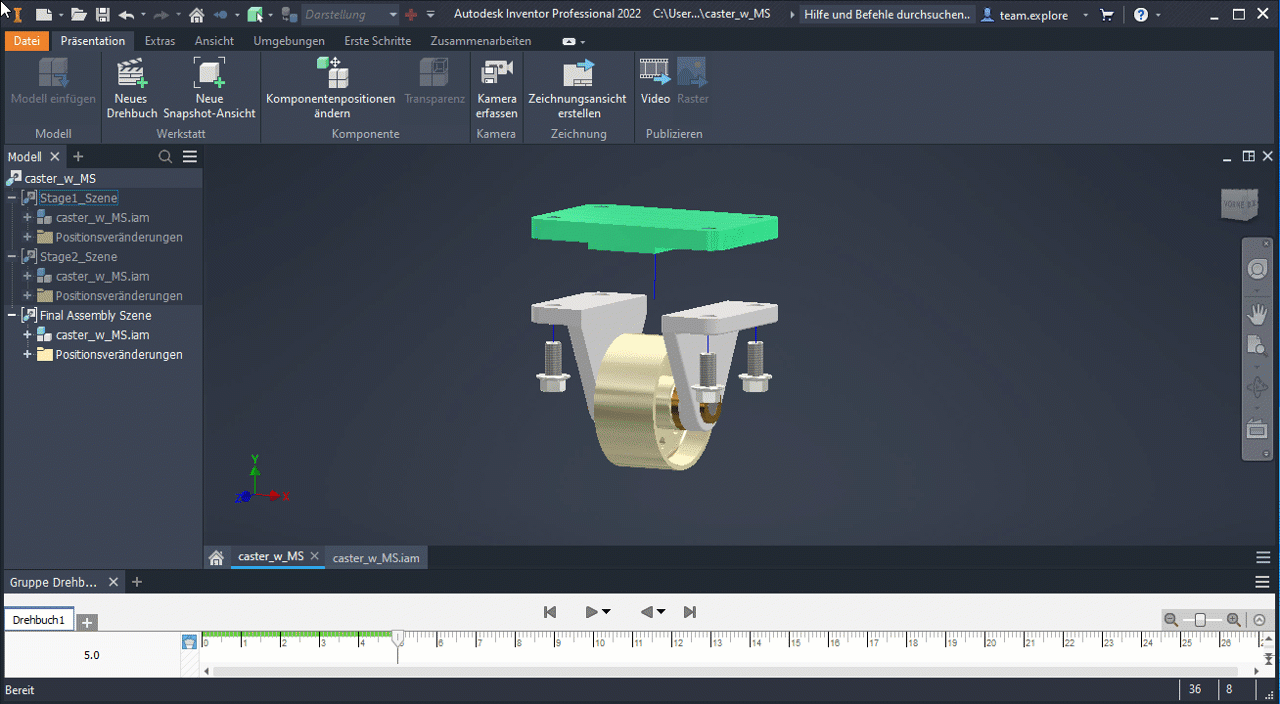

Wie bei Zeichnungen und anderen Baugruppen werden in Präsentationen angegebene Modellzustände verwendet.
Erstellen Sie in der Baugruppe einen Modellzustandseintrag, und speichern Sie die Datei. Verwenden Sie in einer neuen Präsentationsdatei die Option Modell einfügen, und navigieren Sie zur entsprechenden Baugruppe. Verwenden Sie Optionen, um den entsprechenden Modellzustand anzugeben.
Ferner wird eine Präsentation aktualisiert, um Änderungen am Modellzustand widerzuspiegeln. Wenn Sie der Präsentation beispielsweise Positionsänderungen hinzufügen und den Modellzustand in der Baugruppe dann bearbeiten, um weitere Bauteile zu unterdrücken, wird beim erneuten Aufrufen der Präsentation der neue Zustand angezeigt. Wurden Bauteile gelöscht, die in eine Positionsveränderung involviert waren, werden die Positionsveränderungen gelöscht.

Jeder Modellzustand unterstützt eindeutige iProperties, Parameter und Stücklisten. Sie können auch eine Spalte Modellzustand hinzufügen, in der der Modellzustand von Komponenten in der Baugruppe aufgeführt wird.

Erstellen Sie einen Modellzustand in einer Bauteildatei, und unterdrücken Sie Elemente, um ein vereinfachtes Modell zu erstellen. Dies kann für Simulations- und Analysezwecke nützlich sein.
