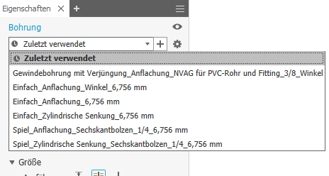

  3. Geben Sie eine Voreinstellung an. Wenn es keine Voreinstellungen gibt oder die bevorzugte Voreinstellung nicht existiert, fahren Sie mit dem Prozess fort, indem Sie die erforderlichen Bohrungsparameter angeben.
    Anmerkung: Nach Angabe der Parameter und Klicken auf OK wird automatisch eine Voreinstellung mit dem Namen Zuletzt verwendet erstellt. Sie können die Voreinstellung weiterhin verwenden oder sie unter dem gewünschten Namen speichern. Toleranzwerte für Bohrungsparameter werden in den Voreinstellungen gespeichert.
    Wichtig: Wenn Sie eine Voreinstellung erstellen möchten und die Option deaktiviert ist, ist die Datei HoleCmd.preset auf Schreibgeschützt eingestellt. Navigieren Sie zum Ordner %BENUTZERPROFIL%\AppData\Roaming\Autodesk\Inventor xxxx\Presets. Klicken Sie mit der rechten Maustaste auf die Voreinstellungsdatei, und wählen Sie Eigenschaften. Deaktivieren Sie auf der Registerkarte Allgemein im Bereich Attribute die Option Schreibgeschützt.

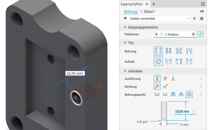

  4. Geben Sie die Positionen an. Es ist keine vorhandene Skizze erforderlich. Zu den gültigen Eingaben für die Bohrungspositionen zählen Fläche Skizzierpunkt (Ende oder Mitte) sowie Arbeitspunkt. Sie können die Auswahl auf vorhandene Punkte begrenzen, indem Sie für die Position die Option Erstellung von Mittelpunkt zulassen deaktivieren. Der zuletzt verwendete Status der Option wird für die nächste Bohrung gespeichert.
    Wenn Sie beispielsweise die Option Erstellung von Mittelpunkt zulassen DEAKTIVIERT auswählen, um Linienendpunkte als Bohrungspositionen auszuwählen, bleibt die Option deaktiviert und wird nicht automatisch zurückgesetzt.
    Die Statusleiste in der linken unteren Ecke informiert Sie über den aktiven Befehl.
    Anmerkung: Die Option Erstellung von Mittelpunkt zulassen ist deaktiviert, wenn Eingabegeometrie > Position ein Arbeitspunkt ist.
      Wenn die Option Erstellung von Mittelpunkt zulassen
    • AKTIVIERT ist (Vorgabe), können Sie Mittelpunkte nach dem Zufallsprinzip auf einer Bauteilfläche hinzufügen.
    • DEAKTIVIERT ist, können Sie nur Skizzenmittelpunkt, Skizzierpunkte in einer vorhandenen Skizze oder Arbeitspunkte auswählen.
    Wenn Sie auf eine Fläche klicken, wird der der Fläche zugeordnete Körper ausgewählt, eine Skizze erstellt und der Bohrungsmittelpunkt platziert. Wenn Sie auf einen Punkt klicken, wird eine Fläche, eine Ebene oder eine lineare Kante ausgewählt, um die Bohrungsrichtung zu definieren. Wenn Sie auf eine Arbeitsebene klicken, wird eine Skizze auf der Ebene erstellt, und es wird ein Bohrungsmittelpunkt platziert.
    Um die Skizze zu bearbeiten, verwenden Sie den Breadcrumb-Zugriff ganz oben in der Gruppe Eigenschaften. Wenn eine Skizze mit mehreren Bohrungsmittelpunkten angezeigt wird, werden alle Bohrungsmittelpunkte ohne zugeordnete Bohrungen ausgewählt.
    Tipp: Wenn in Ihrem Entwurfsarbeitsablauf eine Skizze mit vielen Bohrungsmittelpunkten für Bohrungen mit verschiedenen Größen verwendet wird, können Sie die Auswahl der Bohrungsmittelpunkte über die Schaltfläche Auswahl aufheben am Ende der Liste Positionen im Abschnitt Ausgangsgeometrie schnell aufheben.
      Positionen
    1. Geben Sie die Position der Bohrung folgendermaßen an:
      • Klicken Sie auf eine beliebige Stelle einer planaren Fläche oder Arbeitsebene. Der Bohrungsmittelpunkt wird an der Stelle platziert, auf die Sie klicken. Sie können Bohrungsmittelpunkte ohne Abhängigkeiten ziehen, um sie neu zu positionieren.
      • Wählen Sie einen Punkt und dann eine lineare Kante (parallel zur Bohrungsachse) oder eine Fläche/Arbeitsebene (lotrecht zur Bohrungsachse) aus.
    2. Klicken Sie auf eine Referenzkante, um die Bemaßungen zu platzieren. Bemaßungen für die lineare Platzierung können ausgewählt, bearbeitet oder gelöscht werden, während der Befehl Bohrung aktiv ist. Wählen Sie die Bemaßung aus, und ändern Sie den Wert, bzw. drücken Sie die ENTF-Taste, um die Bemaßung zu entfernen.
      Anmerkung: Um vorhandene Skizzenbemaßungen beim Bearbeiten einer Bemaßung zu verwenden, klicken Sie auf die Bemaßung, die Sie verwenden möchten.
      Sie können auch auf den Pfeil am rechten Ende des Bemaßungsfelds klicken und Elementbemaßung auswählen wählen. Wählen Sie das Element mit der Bemaßung, die Sie verwenden möchten, und dann die tatsächliche Bemaßung aus.
    3. Um konzentrische Bohrungen zu erstellen, platzieren Sie den Bohrungsmittelpunkt und klicken auf die Modellkante oder gekrümmte Fläche, um die die Bohrung konzentrisch verlaufen soll.
      Anmerkung: Sie können eine Arbeitsebenenkante und dann eine Modellkante oder gekrümmte Fläche auswählen, um einen konzentrischen Bohrungsmittelpunkt zu platzieren. Die Bohrungstiefe wird von der Arbeitsebene aus gemessen.
    4. Um einen Bohrungsmittelpunkt aus der Auswahl zu entfernen und in der Skizze beizubehalten, klicken Sie bei gedrückter STRG-Taste und wählen den Bohrungsmittelpunkt aus. Um die Bohrung und den Bohrungsmittelpunkt zu entfernen, wählen Sie den Bohrungsmittelpunkt aus und löschen ihn.
    5. Verwenden Sie zum Löschen der Auswahl die Schaltfläche Auswahl löschen am Ende des ausgewählten Elements.
