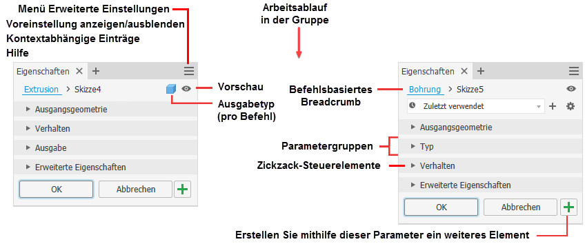

Eigenschaftsgruppen befinden sich oberhalb des Grafikbereichs und werden zunächst in der oberen linken Ecke des Grafikbereichs angezeigt. Die Gruppen können in der Größe verändert, mit dem Modell-Browser kombiniert und an eine andere Position verschoben werden, sogar auf einen zweiten Monitor. Eigenschaftsgruppen verwenden Parametergruppen mit einem Akkordeon-Steuerelement anstelle von Registerkarten.
Wichtige Konzepte
  • Arbeitsablauf - Der Arbeitsablauf in der Gruppe Eigenschaften verläuft von oben nach unten. Jede Eigenschaft, die Sie festlegen oder ändern, kann sich auf die Eigenschaften in den Bereichen darunter auswirken. Eine Eigenschaft hat keine Auswirkungen auf die Eigenschaften in den vorherigen Abschnitten.
  • Orangefarbene Punkte - Diese werden angezeigt, wenn Inventor neu installiert wird. Mit diesen werden selten verwendete Einstellungen, Optionen für Befehls- und Funktionsproduktivität sowie neue Befehlsoptionen markiert. Anzeigeoptionen befinden sich unter Erste Schritte Gruppe Neue Funktionen, wenn Sie auf Neue markieren klicken. Weitere Informationen finden Sie unter So arbeiten Sie mit Markierungen für neue und aktualisierte Befehle.
  • Breadcrumb - Schnelles Wechseln zwischen der Bearbeitung des Elements und der zugehörigen Skizze. Benennen Sie das Element oder die Skizze direkt über den Breadcrumb um.
  • Vorschau - Befindet sich rechts neben dem Breadcrumb; mit Vorschau wird die Sichtbarkeit der Elementvorschau beim Bearbeiten des Elements oder der Skizze aktiviert bzw. deaktiviert. Bei der Bearbeitung der Skizze werden ausgewählten Bereiche oder Konturen als Drahtmodell in der Vorschau angezeigt. Deaktivieren Sie die Option, um die Vorschau auszublenden.

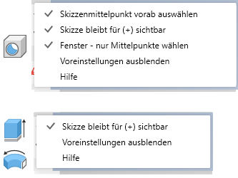

  • Menü Erweiterte Einstellungen - Das Dropdown-Menü bietet Zugriff auf Optionen zum Anzeigen/Ausblenden von Voreinstellungen, die Hilfe und andere erweiterte Einstellungen. Das Menü wird je nach Kontext angepasst. Beispiel: Bei der Erstellung oder Bearbeitung eines Elements enthält die Menüliste nur Optionen, die mit dem sich in Bearbeitung befindlichen Element in Verbindung stehen. Bei der Arbeit im Browser entspricht das Gruppenmenü dem Status des Modell-Browsers usw.

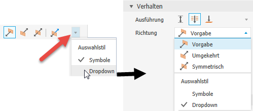

  • Symbole oder Liste - Einige Symbolgruppen können als Dropdown-Liste angezeigt werden. Klicken Sie auf den Pfeil rechts neben dem Feld, um die Optionen auszuwählen. Bei der Anzeige als Liste können Sie durch Tastatureingabe (des ersten Zeichens im Wort) eine Option auswählen.
    Anmerkung: Im Listenmodus wird die Liste aktualisiert, wenn Sie das Mausrad drehen.
Das Menü der Eigenschaftsgruppe enthält Einstellungen in Bezug auf den aktiven Erstellungs- oder Bearbeitungsbefehlskontext und den Dokumenttyp. Die Menüeinträge sind kontextabhängig. Es werden nur die Optionen angezeigt, die im Befehl verwendet werden können. Einige erweiterte Einstellungen überschreiben das Vorgabeverhalten. In einigen Fällen sind diese Einstellungen vorgabemäßig aktiviert. Wählen Sie den Menüeintrag aus, um die Option zu aktivieren oder zu deaktivieren.
Der Status der Gruppe Eigenschaften für diese Einstellungen bleibt zwischen den Sitzungen erhalten. Wenn Sie also eine Option deaktivieren und später verwenden möchten, müssen Sie sie wieder aktivieren.
Anmerkung: Das alte Verhalten der EINGABETASTE kann verwendet werden, indem Sie den Befehl EINGABETASTE ein Mal drücken, um den Befehl abzuschließen aktivieren.

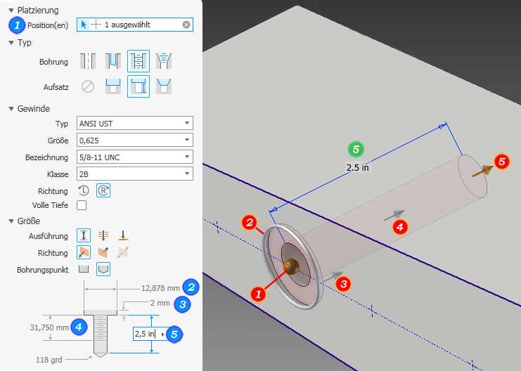

Bearbeiten der Eigenschaftengruppe und des Ansichtsbereichs
Wenn Sie Elemente erstellen oder bearbeiten, können Sie die Bearbeitungsfelder in der Gruppe Eigenschaften, die Bearbeitungsfelder im Ansichtsbereich oder die Element-Manipulatoren zum Ändern von Werten verwenden.
Im folgenden Beispiel wird das Bohrungselement verwendet, um die verschiedenen Zugangspunkte für Parameterwerte zu verdeutlichen.
Das Vorgabeverhalten der Eigenschaftsgruppe und der Bearbeitungssteuerelemente des Ansichtsbereichs ermöglicht Ihnen die Verwendung der Tastatureingabe. Beim Bearbeiten einer Werteingabe gilt Folgendes:
  • Wenn die Eigenschaftengruppe aktiv oder ein Wert in einem Bearbeitungssteuerelement markiert ist, wird durch das Drücken der EINGABETASTE oder beim Klicken auf OK die Elementdefinition abgeschlossen und die Eigenschaftengruppe geschlossen.
  • Wenn ein Wert-Bearbeitungssteuerungselement aktiv ist und Sie einen Wert aktiv ändern, wirken sich Eingaben über die EINGABETASTE nur auf den Wert aus.
  • Wenn ein Auswahlfeld nicht erfüllt ist und kein aktives Steuerelement für die exponierte Anzeige vorhanden ist, fungiert die EINGABETASTE wie Weiter, und der Fokus wechselt zum nicht erfüllten Feld. Um ein Steuerelement für die exponierte Anzeige zu deaktivieren, klicken Sie in einen leeren Bereich der Anzeige.
  • Wenn ein Wert-Bearbeitungssteuerungselement aktiv ist, können Sie den Elementdefinitionsprozess abschließen und die Eigenschaftengruppe mithilfe von STRG+EINGABETASTE schließen. Sie können auch zweimal die EINGABETASTE drücken, um das gleiche Ergebnis zu erzielen.
  • Wenn Sie das Kontextmenü eines Steuerelements zur Wertbearbeitung verwenden, nachdem die Wertauswahl hinzugefügt wurde, bewegt sich der Cursor zum Ende des Steuerelements und löscht die Auswahl. Dies erleichtert die Verwendung von Elementbemaßungen und die Anwendung von Faktoren auf diese Werte.
Das alte Verhalten der EINGABETASTE kann wie oben im Abschnitt für das Menü Erweiterte Einstellungen beschrieben wiederhergestellt werden.

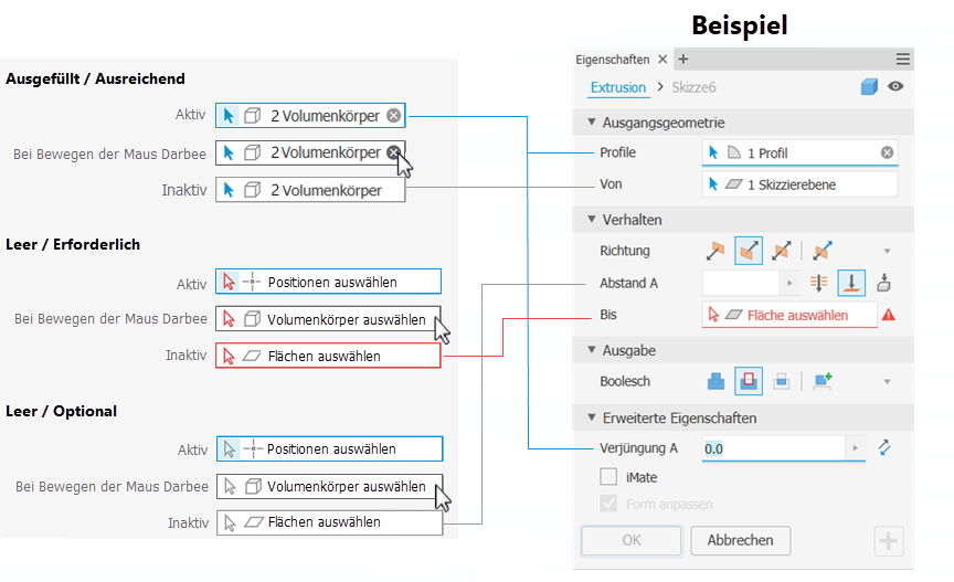

Auswahlstatus
Die Auswahlstatus in der Eigenschaftsgruppe werden mithilfe von Farben angezeigt. Klicken Sie in ein Auswahlfeld, um es zu aktivieren. In der folgenden Abbildung werden die Status und ein entsprechendes Beispiel dargestellt.
Aufheben von Auswahlen
Wenn eine Auswahl getroffen wurde, werden im Auswahlfeld die Anzahl der ausgewählten Elemente sowie ein X rechts neben dem Feld angezeigt. Um die Auswahl aufzuheben, klicken Sie auf das X und treffen dann die nächste Auswahl.
