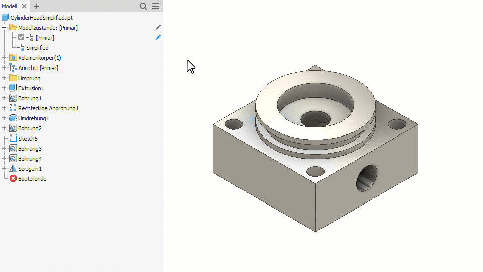

Verwenden Sie Modellzustände in Bauteil- und Baugruppendateien, um Ihre Konstruktionen in verschiedenen Zuständen, Vereinfachungsebenen und Größen in einer Datei darzustellen.
Der erste Eintrag für den Modellzustand in beiden Bauteilen und Baugruppen wird als primärer Modellzustand bezeichnet. Der primäre Modellzustand kann wie andere Modellzustände nach Bedarf geändert werden, er kann jedoch nicht umbenannt, neu angeordnet oder gelöscht werden.
Die iProperties des primären Modellzustands stehen anderen Programmen zur Verfügung.
Sie können jederzeit zu einem anderen Modellzustand wechseln. Doppelklicken Sie im Browser auf einen Darstellungsnamen, um die Darstellung zu aktivieren. Sie können auch mit der rechten Maustaste darauf klicken und Aktivieren wählen.
Anmerkung: Sie können einen Modellzustand während eines Direktbearbeitungsvorgangs in einer einbeziehenden Datei nicht erstellen, bearbeiten oder löschen. Diese Vorgänge müssen in der Quelldatei durchgeführt werden.
Wenn Sie Modellzustände erstellen, ist es wichtig, dass Sie sich über den Bearbeitungsbereichsstatus im Klaren sind. Wenn Variantenbereich bearbeiten aktiviert ist, werden Änderungen, einschließlich Änderungen an iProperties, nur auf die aktive Variante angewendet. Wenn Familienbereich bearbeiten aktiviert ist, werden Änderungen, einschließlich Änderungen an iProperties, auf alle Varianten angewendet.
Sie können im Browser zwischen Variantenbereich bearbeiten und Familienbereich bearbeiten wechseln, indem Sie oben im Eintrag Modellzustände auf Bearbeitungsbereich ein/aus (Stiftsymbol) klicken.
In der folgenden Abbildung ist der Status Variantenbereich bearbeiten im linken Browser aktiv. Die Gabel wird nur dem Modellzustand mit einem Hub von 35 mm hinzugefügt. Im Browser auf der rechten Seite ist Familienbereich bearbeiten aktiv, und die Gabel wird allen Varianten hinzugefügt.
Anmerkung: Das Löschen ist ein globaler Vorgang und ignoriert die Einstellung Variantenbereich bearbeiten. Um ein Element oder eine Komponente aus der aktiven Variante zu entfernen, aktivieren Sie Variantenbereich bearbeiten und bearbeiten die Tabelle.

- Erstellen Sie eine Bauteildatei, die die allgemeinen Elemente des Modells enthält.
- Klicken Sie im Browser mit der rechten Maustaste auf den Ordner Modellzustände und dann auf Neu.
Der aktive Modellzustand wird kopiert.
- Geben Sie einen eindeutigen Namen für den Modellzustand ein.
- Stellen Sie die richtige Einstellung für den Bearbeitungsbereich ein, und setzen Sie das Hinzufügen, Ändern und Unterdrücken von Elementen wie gewünscht fort.
- Bearbeiten Sie ggf. die iProperties, um eindeutige Attribute zuzuweisen.
- Führen Sie zum Hinzufügen eines Modellzustands die folgenden Schritte durch:
- Klicken Sie mit der rechten Maustaste auf den Ordner Modellzustände, und wählen Sie Neu aus.
- Klicken Sie mit der rechten Maustaste auf einen vorhandenen Modellzustand, und wählen Sie Kopieren aus.
- Weisen Sie jedem Modellzustand einen eindeutigen Namen zu.
- Fügen Sie Elemente hinzu, unterdrücken oder ändern Sie sie nach Bedarf.
- Doppelklicken Sie im Browser auf einen Modellzustand, um ihn zu aktivieren.
- Speichern Sie die Datei.
