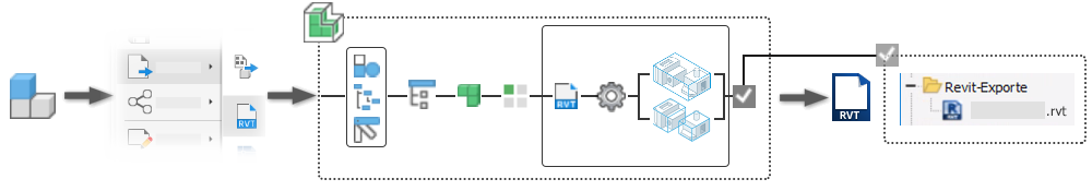

Exportieren eines RVT-Modells
Wenn ein Baugruppenmodell geöffnet ist:
  1. Klicken Sie im Menü Datei unter Exportieren auf In RVT exportieren. Die Eigenschaftsgruppe Vereinfachen wird angezeigt.

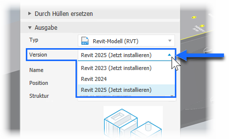

      • Version: Wählen Sie die Revit-Version (2023 und neuer) aus, in die die Ausgabe erfolgen soll.
        Anmerkung: Wenn die entsprechende Version der Revit Core Engine (RCE) nicht installiert ist, werden Sie aufgefordert, sie zu installieren. Wenn Sie die Installation der entsprechenden RCE bestätigen, wird der Befehl Vereinfachen geschlossen, und die Installation wird gestartet. Während der Installation können Sie mit anderen Inventor-Aufgaben fortfahren. Nach Abschluss der Installation können Sie den Befehl Vereinfachen erneut aktivieren.
        Wichtig: Wenn Sie eine frühere RVT-Ausgabe aktualisieren und eine neuere Version aus der Liste verwenden, wird die RVT-Ausgabe in die neuere Version migriert und kann nur in der neueren oder einer späteren Version von Revit geöffnet werden.
