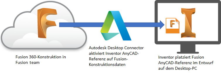

AnyCAD für Fusion ermöglicht Ihnen das Importieren von Fusion-Dateien (.fusiondesign) als AnyCAD-Referenzmodell direkt aus Inventor.
Erste Schritte
Für die gemeinsame Nutzung von Daten in Inventor, einer Desktopanwendung, und Fusion, einer Cloud-basierten Plattform, müssen einige Voraussetzungen erfüllt sein:
Fusion-Dateien können nur aus einem Fusion Team-Client, dessen Eigentümer Sie sind, oder aus einem Fusion-Web-Client-Hub, zu dem Sie als Projektmitglied eingeladen wurden, geöffnet werden.
