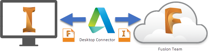

AnyCAD-Arbeitsablauf
Verwenden Sie einen AnyCAD-Arbeitsablauf zum Öffnen von Fusion-Dateien in Inventor oder von Inventor-Bauteilen und -Baugruppen in Fusion.
Die folgenden Schritte sind erforderlich, um einen AnyCAD-Arbeitsablauf zum Öffnen von Fusion-Dateien in Inventor oder von Inventor-Bauteilen und -Baugruppen in Fusion zu verwenden:
  • Fusion-Web-Client-Konto. Der Fusion-Web-Client ist der Ort, an dem Fusion-Dateien (.fusiondesign) oder Inventor-Dateien gespeichert werden, damit sie freigegeben werden können.
    Anmerkung: Dateien können aus einem Fusion-Web-Client, dessen Eigentümer Sie sind, oder aus einem Fusion-Web-Client, zu dem Sie als Projektmitglied eingeladen wurden, geöffnet werden.
  • Desktop Connector muss lokal auf Ihrem Computer installiert sein. Desktop Connector erstellt ein lokales Fusion-Laufwerk auf Ihrem Computer, mit dem Sie auf .fusiondesign-, .iam und .ipt-Dateien in Ihrem Fusion-Web-Client-Projekt zugreifen können.
  • Ein Abonnement für eines der folgenden Produkte: Fusion, Product Design & Manufacturing Collection oder Product Design Suite.
Weitere Informationen finden Sie unter So importieren Sie Fusion-Dateien als AnyCAD-Referenzmodell.
