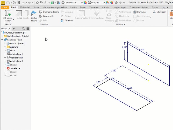

Erstellen einer Blechfläche
Fügen Sie zu einem Skizzenprofil Dicke hinzu, um eine Blechfläche zu erstellen. Im Folgenden wird die Erstellung eines Basiselements und einer separaten, massiven Blechfläche veranschaulicht.
Das erste Element, das Sie erstellen, ist das Basiselement. Bei weiteren Blechflächen wird automatisch eine Biegung erstellt, sofern eine Linie im Profil mit einer vorhandenen Blechkante koinzident ist.
Anmerkung: Bestimmte Optionen beziehen sich auf das Basiselement. Nachfolgende Flächenelemente verfügen über zusätzliche Biegungs- und Kantenoptionen, die für das Basiselement nicht verfügbar sind.
  1. Skizzieren Sie ein Profil, das die Form der zu erstellenden Blechfläche darstellt.
  2. Klicken Sie in der Multifunktionsleiste auf Registerkarte Blech Gruppe Erstellen Fläche . Die Auswahl der Ausgangsgeometrie wird automatisch aktiviert, wenn der Befehl gestartet wird.
  3. Ausgangsgeometrie
    • Wenn nur ein geschlossenes Profil verfügbar ist, wird es automatisch ausgewählt.
    • Wenn mehrere geschlossene Profile vorhanden sind, wählen Sie ein Profil für die Blechfläche aus.

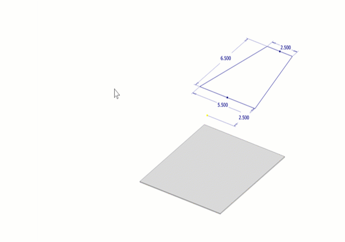

Hinzufügen von Flächen zu vorhandenen Volumenkörpern
In der Gruppe Eigenschaften für Blech werden zusätzliche Parameter angezeigt, wenn Sie vorhandenen Blechelementen Flächenelemente hinzufügen. Durch den Befehl Fläche werden vorgabegemäß einzelne Biegungen erstellt.

    • Biegungskanten: Wählen Sie eine parallele Kante auf dem Volumenkörper aus, an der die neue Fläche verbunden werden soll. Ist das Profil mit keiner vorhandenen Kante koinzident oder ist mehr als eine Linie im Profil mit einer vorhandenen Fläche koinzident, wählen Sie eine Kante aus.
    • Flächenverlängerung: Wird angezeigt, wenn das Flächenprofil und der Volumenkörper keine zusammenfallende Kante haben. Wählen Sie zwischen:
      • Form anpassen: Erweitert die Form der vorhandenen und/oder neuen Flächen entlang der Seitenkanten nach Bedarf, um den ausgewählten Optionen gerecht zu werden.
      • Gleichmäßig: Dehnt die Form der neuen Fläche, um den ausgewählten Optionen zu entsprechen.
    • Doppelte Biegung: Wird angezeigt, wenn Blechflächen parallel, aber nicht koplanar sind. Klicken Sie auf eine Kante auf der vorhandenen Fläche, an der die Biegung verbunden wird. Geben Sie dann ein Verfahren zum Erstellen einer doppelten Biegung zwischen den Blechflächen an. Zur Auswahl stehen folgende Optionen:
